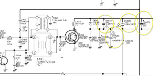

entonces ponete a cambia cada uno de los capacitores del colector de SH a ver si alguno está fugado, la corriente tiene que bajar, estaria buebno que veas alguna manera de MEDIR esa corriente a ver como fluctúa. La tenes dificil. Acordate que son capacitores de 2k2 de aislación
Esos marcados decis?
ya los medi y marcaban bien, igual cambie algunos
Los capacitores de 2200 voltios los vas a medir mil veces y van a medir bien.
¿ porque no los mides a la tensión de trabajo, ? Me refiero a que pueden tener fugas y eso NO te lo va a decir el capacímetro TIGRE !
La opción barata es conseguir una media docena e ir cambiándolos.
Te deseo suerte consiguiendo capacitores de 2200 voltios o 1600 voltios.
