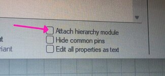

Tiene que ver con esta opción? Muchas veces tengo que marcarla en los OPAMPs para poder iniciar la simulación:
No tiene nada que ver con eso.

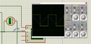

Bueno. No sé que tan practico, o que tambien funcione eso. Lo digo por esta imagen donde ni el voltimetro en AC y el voltimetro en DC no coinciden nunca con los valores del osciloscopio (y supongo que es por la velocidad de la onda):1688607089287.png
marcaba todo normal.También, si no veo mal, que la señal de entrada es de 12V PaP, con una ganancia de 3 vas a saturar el OPAMP y la salida sera más una señal cuadrada (Si tomamos que esta alimentado con +-15V, ni hablar si es con +-12V).
Pues en ese caso, el osciloscopio debería mostrar la saturación ¿no?

Bueno. No sé que tan practico, o que tambien funcione eso. Lo digo por esta imagen donde ni el voltimetro en AC y el voltimetro en DC no coinciden nunca con los valores del osciloscopio (y supongo que es por la velocidad de la onda):pues en ese caso, el osciloscopio debería mostrar la saturación ¿no?
El voltímetro de AC te da el valor RMS de una señal senoidal, esoo no lo vas a ver en el osciloscopio.
