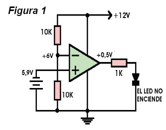

lo puedes pasar por un comparador con Amp. Op
simplemente ajustas para que voltajes de 4v no pasen, y voltajes de 5 si
