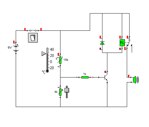

Necesito hacer un cubo que regule la temperatura, el sensor debe tener las siguientes características:
*Funcionamiento de 5 a 12 v
*Circuito completamente discreto. Es decir, no se pueden utilizar ningún tipo de circuito integrado ni digital ni análogo (esto es lo que no entiendo)
*El dispositivo de captura no debe poseer amplificación incorporada
Cualquier ayuda se agradece.

Se puede hacer con transistores. Haces un divisor de tensión con una resistencia variable y una NTC o PTC. El punto medio lo llevas a la base de un par de transisores en configuración darlington o en trigger Schmittt y en la salida puedes poner un relé.

Saludos, DJ DRACO. Lo que dice es que el circuito ha de ser completamente discreto (componentes discretos) y no puede utilizar circuitos integrados analógicos y/o digitales. Yo, por lo menos, lo entiendo así. En este caso, le puede valer un circuito como el que adjunto.

Bueno muchas gracias, creo que voy ha utilizar el circuito que subio Manuel51 aunque mire un poco por internet y me encontre con un circuito creo que no es igual pero si muy parecido
Me podrian aconsejar cual de los dos circuitos seria el mejor para utilizar?

Hola Amigo, cuando mencionas el termino "cubo" te refieres a un puente de Wheatstone?.
Ademas que rango de temperatura necesitas?.-
A los colegas les respondo, el amigo dice que no puede utilizar ningun tipo de ICs para este proposito, sin embargo el uso de componentes discretos es aceptado, incluso menciona voltajes de aplicacion.-
Bueno primero cuando menciono la palabra "cubo" por decirlo de una forma mas coloquial me refiero a una caja que pueda regular la temperatura pero ese no es el problema.
El rango de temperatura que se quiere maneja de 30° a 40°.
El problema es el circuito a implementar para censar la temperatura

Amigo utiliza un puente de wheatstone para ese proposito, busca info.- es muy sencillo el sistema.-
