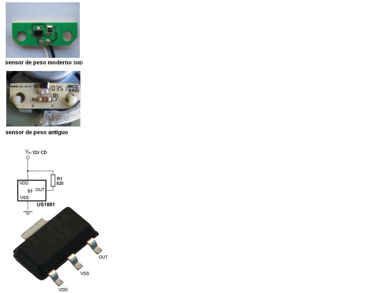

Buen día amigos del foro. Tengo una lavadora Easy que no le funciona el sensor de velocidad, aquí en mi ciudad no lo he encontrado, quisiera saber si me ayudan a identificar los componentes de este plaquita, ya que no trae descripción ni nada y quisiera ver si los puedo reemplazar con alguno equivalente.
Este es la plaquita que va en el motor.
