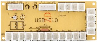

Hola!
Vole unos 10 años en parapente, entiendo que es lo que necesitas hacer.
Y tambien, oh casualidad, he vendido varios cientos de ejemplares de una placa USB para hacer máquinas "recreativas" con MAME y una PC.
Lo que necesitas es un joystick con entradas analógicas. Tenes dos opciones:
1) Compras un joypad chino que tenga mandos analogicos (las famosas "palancas" pero con potenciómetros no con 4 pulsadores), lo desarmas y cableas lo que necesites desde esa placa a tu silla/simulador. Estarías usando la electrónica del joystick para "leer la silla" y mandar los datos a la PC. Es la opción más rápida y barata si no tenes conocimientos de electronica / programacion.
2) Utilizar un microcontrolador con USB (Arduino Leonardo, Raspi 2040, PIC19F2550, etc) y conversores A/D. Escribes un programa que lea las entradas analogicas que quieras (a las que conectarías los potenciómetros que vienen de la silla, pulsadores y todo lo que necesites "leer" de la parte física) y mediante el HID de joystick mande los valores a la PC. Esto es lo que hacen las placas que mencioné más arriba, y la PC cree que lo que has conectado es un joystick y no una silla de parapente. Esta es la opción mas cara y mas compleja, pero la que más libertad te va a dar para adaptar la silla a la PC. Si mal no recuerdo, se pueden hacer, mediante el HID, mandos de hasta 8 potenciómetros y 32 botones.

Muchas gracias "aitopes"!
Mi idea era la opción uno. Pero, en vez de joysticks, ¿Podría sustituirlo ("cambiando cables") por un potenciómetro lineal de corredera? ¿Cómo son las conexiones? De ser así me valdría. Solo tendría que apañarme alguna forma de alargar el recorrido con algún sistema.
No....
Necesitas si o si un microcontrolador que convierta el valor de resistencia que tiene el potenciómetro en cada momento (sea deslizable o no, da igual) en un valor digital y lo envíe a la PC "haciéndose pasar" por un joystick. Eso lo haces o bien destripando un joystick y usando su electrónica, o construyendo la placa tu mismo.
