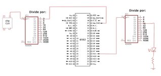

Sistema Mínimo con CPU 6502 (Bootloader)
Especificaciones
16K ROM
32K RAM
PPI 8255 o 6522
ACIA 68B50
CPU 6502 corriendo a 1.8432MHz con crystal (0.9216MHz o 1.8432MHz clock)
57, 600 Baudios seriales con interface a modulo USB
Mapa de Memoria
0000-7FFF 32K RAM
8000-8FFF PPI 8255
9000-9FFF SERIAL 68B50
A000-AFFF PERIFERICO
B000-BFFF PERIFERICO
C000-CFFF PERIFERICO
D000-FFFF 8K ROM

Aun asi ahora que montemos el circuito minimo con 6502 que funcionara a 1 o 2 mhz tal como esta en el diagrama, me tienta elevarle el clock desde 4 a 6 MHz para ver si se suelta como dice esa leyenda de que corrio hasta los 10 Mhz , por compromiso con la eeprom , ram y demas perifericos asociados es posible que levante hasta los 6 mhz antes que se atasquen los buses del sistema.
Veo que este micro W65C816S que corre a 14 mhz todavia se vende , vere si puedo conseguirme un par para dentro de unos meses para incorporarlo a las pruebas de este sistema minimo del 6502

En la siguiente imagen se representa a grandes razgos la conexion del 6502 con los componentes auxiliares , hagase la idea que todos los pines estan conectados a donde corresponden osea la alimentacion a VCC y a GND y las señales tambien como por ejemplo /INT, RDY, /S.O. conectados a VCC, como para que el uP empieze a funcionar con normalidad pero ademas a sus entradas D7...D0 se le a conectado tambien resistencias de 470 ohm tanto a GND como a VCC apropiadamente para proveerle de la instruccion NOP osea "EA" que se requiere para esta prueba, configurandolo de esa manera el 6502 leera continuamente esa instruccion y su bus de direcciones correra de forma continua y ciclica una cuenta binaria de 16 bits despues de darle el reset de partida.
Ambos contadores divisores son los CD4040 , como el bus de direcciones del 6502 es de 16 bits y lo concatenamos al segundo contador CD4040 tomamos la salida Q4 como salida final de referencia, entonces tenemos 16 + 4 = 20 bits que se comportaria como un divisor de 1 millon aproximadamente a su salida donde esta conectada al led final, respecto a la frecuencia de reloj que ingresa al micro se divide entre un millon a la salida final, supongamos que el reloj fuera de 1 Mhz entonces a la salida final encontrariamos una frecuencia de 1 Hz, con ello se puede constatar que el bus de direcciones esta corriendo la cuenta binaria sin perturbarse. si la salida final resultara oscilar con irregularidad osea en un momento oscila bien despues se detiene pasa un tiempo oscila o cambia de estado entonces se deduce que el micro esta a la deriva por la frecuencia muy alta ya no es estable .
Entonces las pruebas que hize son con los cristales que tengo a la mano , unos cristales de 4 pines que contienen un oscilador interno y nos entrega una frecuencia estable . esta salida de reloj es conectada al CD4040 que tiene al lado , notese que la salida Q1 es la que le inyecta los pulsos de reloj al micro osea que le estara ingresando una frecuencia dividia entre 2.
Al colocarle un cristal de 4 MHZ a la salida del contador dividida entre 2 tenemos que le llegan 2 Mhz al 6502 lo cual es recomendable segun su especificacion de funcionamiento, y ademas al 6502 le toma dos ciclos de reloj procesar la instruccion NOP, entonces probando con los diferentes cristales obtube un resultado asi:
- con Oscilador de 4 Mhz le llega frecuencia de 2 Mhz , las direcciones oscilan sin problema y el led final prende y apaga a una velocidad aproximada de casi 1 seg (calculo al ojo)
- con Oscilador de 8 Mhz le llega frecuencia de 4 Mhz , las direcciones oscilan sin problema y el led final prende y apaga a una velocidad aproximada de 1/2 seg
con Oscilador de 10 Mhz le llega frecuencia de 5 Mhz , las direcciones oscilan sin problema y el led final prende y apaga a una velocidad aproximada de casi 1/2 seg
con Oscilador de 20 Mhz le llega frecuencia de 10 Mhz , las direcciones oscilan sin problema y el led final prende y apaga a una velocidad aproximada de 1/4 seg (segun apreciacion empirica)
con esta prueba hay un resultado preliminar de que el chip MOS 6502 si puede estar corriendo a 10 Mhz de frecuencia , su bus de direcciones oscila bien, no se a detenido o parado en seco o confundido para nada.
Hasta aqui parece que si funcionara realmente el 6502 de MOS (mejor que el de rockwell) a esos miticos 10 Mhz mientras que una unidad de Z80 con nomenclatura de 20 Mhz se me colgaba al llegar a los 10 Mhz y me dio a pensar que estaba truqueada la etiqueta en el cuerpo y resultaran ser de menos velocidad de 4 a 6 mhz disfrazados de 20 mhz.

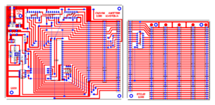

Practicamente ya esta lista la placa principal para el sistema minimo con 6502 , que alojara al micro, su circuito de reloj que contempla usar un circuito oscilador de cristal con compuertas inversoras o de frente un oscilador integrado en chip de 4 pines , ademas de los dos zocalos para alojar a la memoria RAM 62C256 y a la EEprom 28C256 que son los mismos modulos para el modulo del Z80, los buses a la tarjeta de expansion y las señales de la misma ya son mas ampliadas por lo tanto los modulos tendran otro formato no compatible con los modulos para el Z80.
Ya me llegaron los microcontroladores w65c816s que encargue , bueno tuve que adquirir un lote de 5 unidades porque asi lo vendian por lote, como tenia aun armado en protoboard un circuito para el 6502 pude probarlos y parece que estan funcionando al menos en la simple prueba de correr libremente con la instruccion NOP mientras el bus de direciones avanza su cuenta binaria, bueno solo lo probe a velocidad lenta no a los 14 Mhz a los que dice que corre , aunque uno de los chips que me llego estaba con rastros de soldadura en sus pines mientras que otros estaban en mejor estado pero igual a funcionado y es lo que interesa , algunos compradores se quejaban de que todos eran de segunda por el estado de sus pines.
Este chip w65c816s tiene señales adicionales respecto al clasico 6502 que las tiene marcadas como NC y parece que su bus de datos tienen mas actividad tambien porque con el 6502 las señales de la instruccion NOP que era "EA" le llegaban transparentemente y probadas con mi punta logica en cambio en el w65c816s la instruccion NOP era leida pero tambien estaba presente señales de ceros alternandose con lo que se deduce que ese bus es muy activo quizas se esta enviando alguna señales que deben ser multiplexadas , sera cuestion de leer su datasheet con mas detenimiento pero bueno esos chips estan respondiendo bien asi que por esta vez no hay quejas para los chinos pero si en otro chip que les compre.
Bueno tambien ya se avanzo con el Slot que acompaña a la tarjeta principal del 6502 y se veria asi la version final , creo que para conectarle un w65c816s tendria dos alternativas o acondicionarlo una pequeña tarjetita para insertarlo en el zocalo de 40 pines o quizas tener que rediseñarle una placa principal , el slot y modulos seguirian siendo compatibles sin problema . 1604511529269.png
