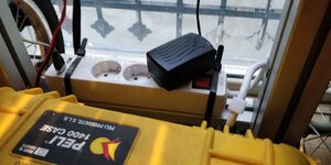

Por partes, el distribuidor de corriente del que hablo es este.
Es muy habitual en mi entorno de trabajo, simplemente da corriente a los 7 o 8 aparatos que componen mi estación de trabajo, me da telemetría de la batería y me permite apagarlos y encenderlos divididos en 3 grupos.
La corriente que consumo será como mucho de 4A.

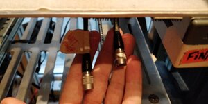

La batería que uso es esta, tiene los puntos de salida de la batería y de carga separados. Me entra la duda si sería posible cargarla con los mismos sistemas que me habéis puesto. El de arriba es el cable de salida y el de abajo el de carga, a la izquierda se ve el cargador.
La tengo en una maleta con los conectores por fuera para protegerla cuando trabajamos en exteriores.
Y alterno entre el conector de enchufe y el de la batería para dar corriente a todo el sistema.
Lo que me gustaría sería tener algo entre los dos cables y el distribuidor que me hiciera el cambio de forma automatica.

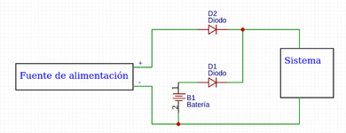

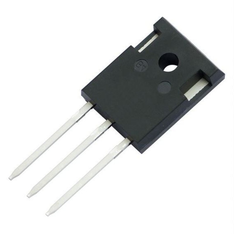

Los diodos es la mas barata, de hecho podría ser un solo componente ya que venden diodos encapsulados de dos en dos en TO220 o semejante.
El primero que he encontrado, el primer enlace...
Es enorme pero buscando un poco mas encontrarías uno mas ajustado. 1€ de coste, mas o menos.
El invento de los diodos se puede hacer por el negativo o por el positivo indistintamente. Poniendo los diodos unidos por el ánodo o por el cátodo.
La fuente debería de ser de MAS tensión de la que da la batería para que cuando esté la fuente sea ella la que alimente, si es de menos consumirá de la batería.
En tu setup actual tienes un problema serio; no controlas la descarga de la batería y la puedes sobredescargar sin enterarte lo cual la dañaría o acortaría su vida.
Yo buscaría un poco mas, he dedicado un minuto y se ve que no es tan difícil de encontrar:
Con eso o algo semejante puedes tirar a la basura el cargador. Un mareo menos.
