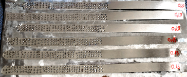

Y ahora, si que suelda bien y con la potencia más baja, la de 1 sólo "engranaje". He probado con la 2, pero no me atrevo a subir de 1 porque además de que no hace falta y las soldaduras ya salen algo pasadas, se pueden poner en peligro los 4 mosfets, que aunque aguantan 300 amperios cada uno y 1200 de pico, es mejor no tentar la suerte.
Las soldaduras en 0.10 y 0.12 salen pasadas en el "engranaje" 1, pero eso no es inconveniente, ponemos 0.15 o 0.20 y arreglado.
Esta placa la tengo saturada de hacer pruebas:
Placa llena de soldaduras.jpg ya hay lo menos 1200 soldaduras y sigue funcionando, más otras mil que había hecho antes, aunque soy consciente de que la batería terminará fallando y no merecerá la pena cambiarla, porque vale más suelta, si es que se encuentra, que el aparato entero.

Pongo unas pruebas con el soldador de 26 euros modificado.
1) En una chapa metálica:
La de 0.1 y la de 0.15 están algo pasadas. En 0.20 níquel puro los puntos salen más pequeños, se necesita más potencia para este material que en el acero niquelado, pero aquí salen bien. Si el material es más conductor, se necesita más potencia de soldadura. El que no se lo crea que intente soldar una tira de aluminio o de cobre del mismo espesor y verá lo que ocurre.
Aquí otra prueba de soldadura con níquel de 0.20 en dos pilas AAA con cuatro puntos en cada una, para que veáis como "cocina" en el primer "engranaje".
Y ahora quito el níquel y sale hecho jirones y destrozado, ha agarrado muy bien:
