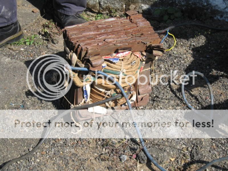

PD: Igualmente estas cosas son buenos temas para conversación. Aquí otras como la compartida por fdesergio:
Bueno, en últimas estas si son transformadores; desprolijos pero menos peligrosos jejeje

Más respeto con esa soldadora eléctrica que la compartió un compañero del Foro (pista : restauró una moto junto y para el papá ;))
LOBITO para una buena soldadura, existe una correspondencia entre el amperaje y el voltaje de soldado, para soldadura manual con electrodo revestido, STICK, se cumple : Vsoldadura = 20V + 4%Isoldadura; tanto en AC como en DC.
Satamente ;) y creo que está subida en un post de soldadoras electricas con transformador de microondas (y)
jejejeje quién diría, la vi en otras páginas, inclusive en un foro aparece. Ahora estoy muy confundido porque el compañero que restauró la moto con su viejo siempre se caracteriza por sus trabajos muy prolijos :unsure:
Bueno... trafo es trafo y es más seguro que el soldador kami-kaze.:D

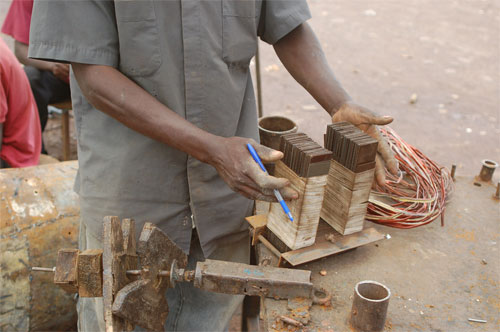

Seeeeeeee , y parece que el núcleo lo hicieron intercalando tiras de chapa , así que finalmente la sección es la mitad :eek:
Dudo siquera que sea chapa de hierro-silicio :no: :LOL:
aja yo recuerdo que en el cole hicimos uno con esas latas, y no se imaginan las cortadas que nos ganamos para poder sacar de la lata de aceite las chapas, je je je una odisea pero funciono, oloroso y feo :)
