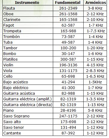

No sé por qué caí yo en la volteada, pero un espectro de entre unos 80Hz y 11kHz no es algo despreciable. Es más, no vas a encontrar mucho sonido fuera de ese rango, ni en música vieja ni en la nueva.
