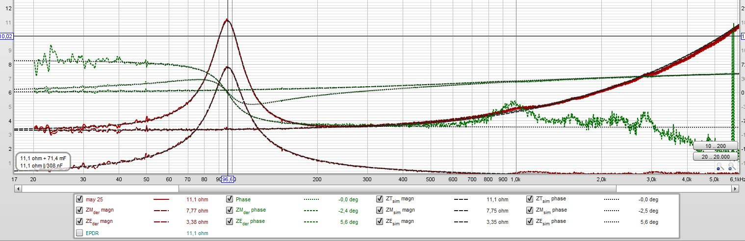

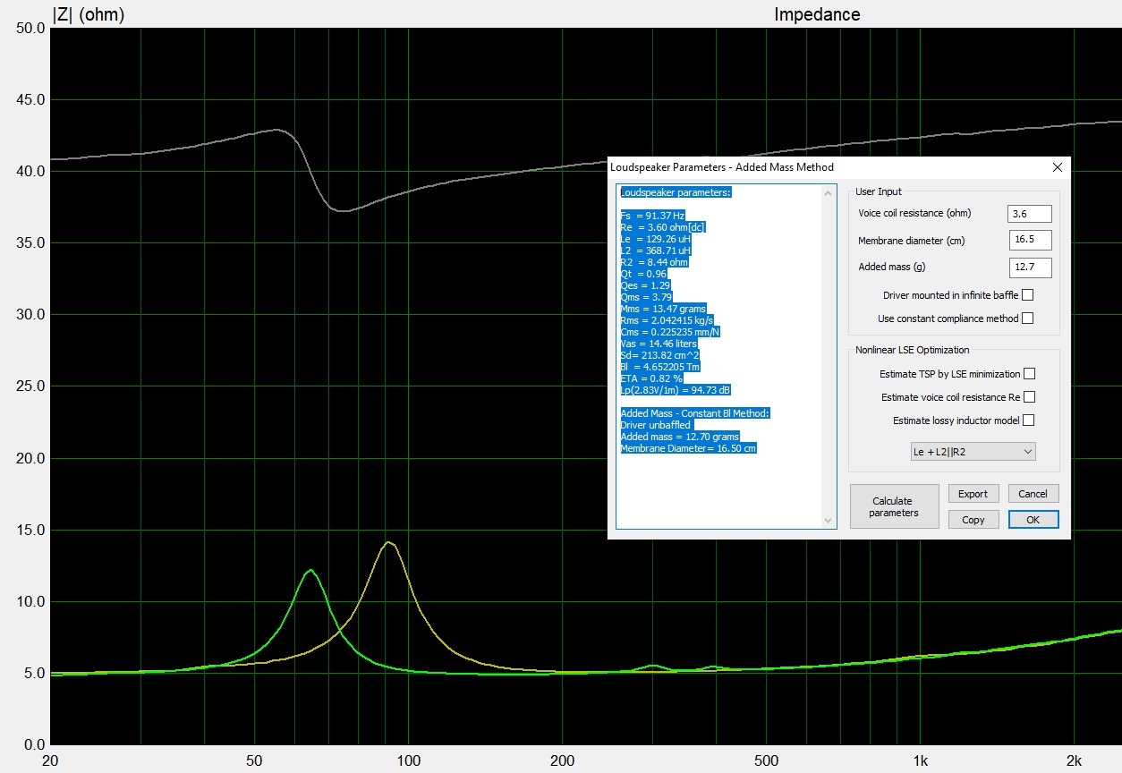

Lo primero que tenia que hacer, es medir los para metros Thiele Small
Hay 2 cables para armar..yo arme el mas simple. No me generaba mucha confianza, pero pude hacer algo
Me encontré con 2 cosas. Una esperada, que es que necesita muchos litros
La otra es que la fs es muy alta para un parlante de 6'. 96hz
Algunas de las mediciones que hice. Termine haciendo varias y "promediando"

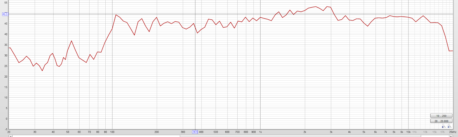

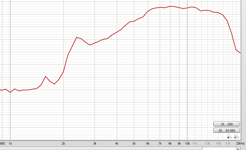

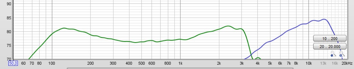

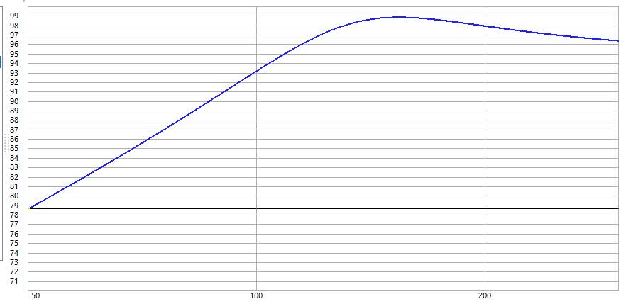

La medicion en campo cercano del mid y del tw. Debajo la simulacion en el winisd
TW a 50 cm
Y esto es como quedo a 50 cm aprox
Teniendo en cuenta eso, me di cuenta que era imposible hacerlo bajar.

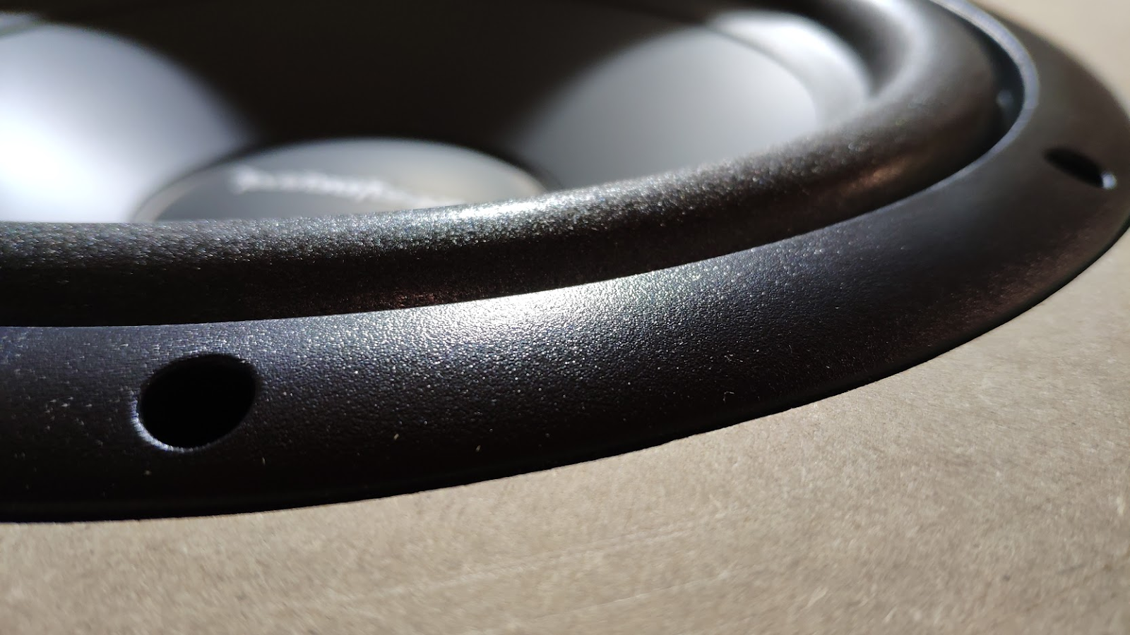

Asi que, a comprar un sub
Queria algo mas o menos economico y que no necesite mucha potencia. Ah y que vaya bien en caja sellada
Despues de analizar varios, me decante por este
							 rockfordfosgate.com
					rockfordfosgate.com

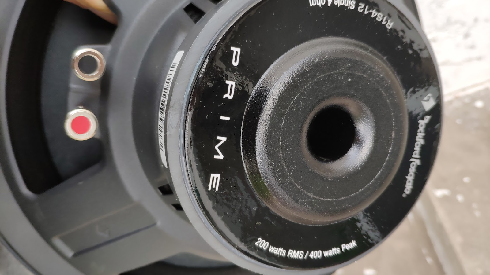

Lo medi y me dio muy parecido a lo que declara la marca
Luego simule en el winisd y no me dio nada que ver a lo que declara la marca
El manual dice 28 litros f3 en 43hz
A mi me daba 50 litros para una f3 en 43hz

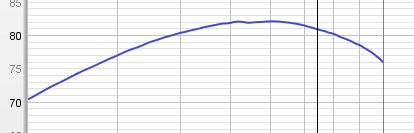

Hice una medicion De 20hz a 100hz al aire libre , metiendo el mic a 1 o 2 cm con pote crossover en 80hz

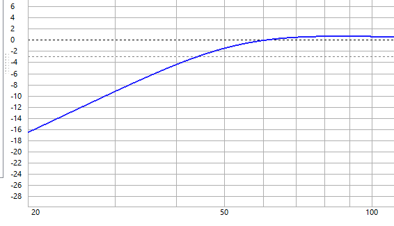

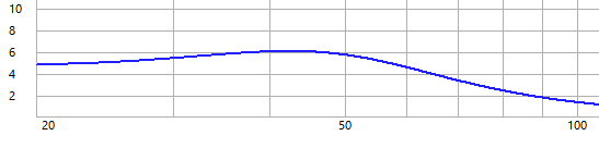

Simulaciones con el winisd
Las hice con la caja de 50 litros. Esto puede variar un poco, por los refuerzos internos (mas chica) y por los absorventes (mas grande)
Un gd bajo

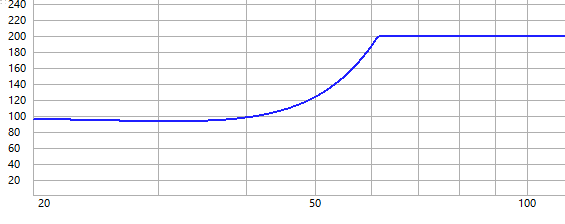

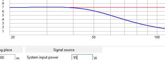

Potencia admitida limitada por la excursion en la caja de 50 litros
Aca se ver la excursion con 95w

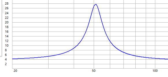

Impedancia

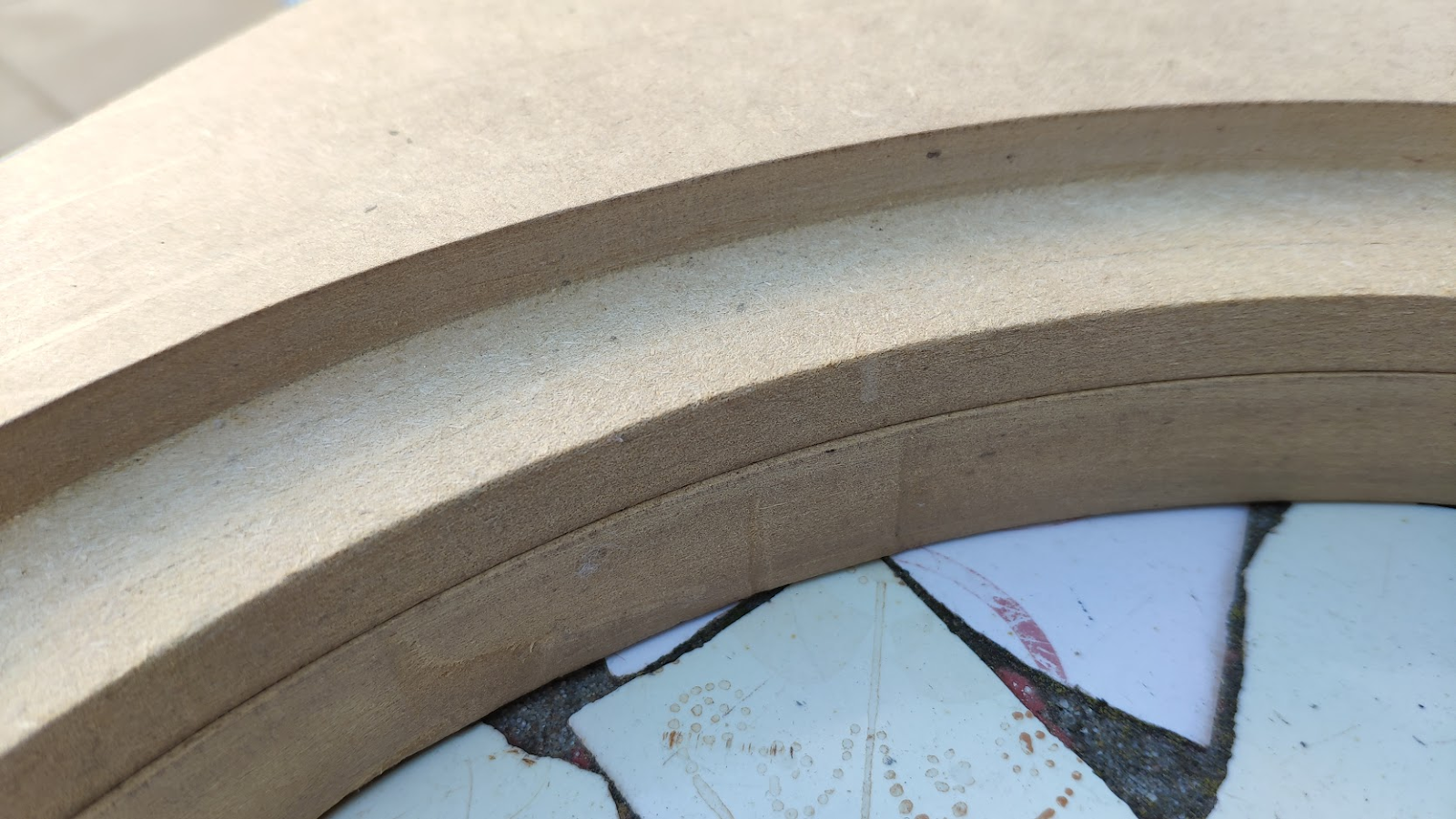

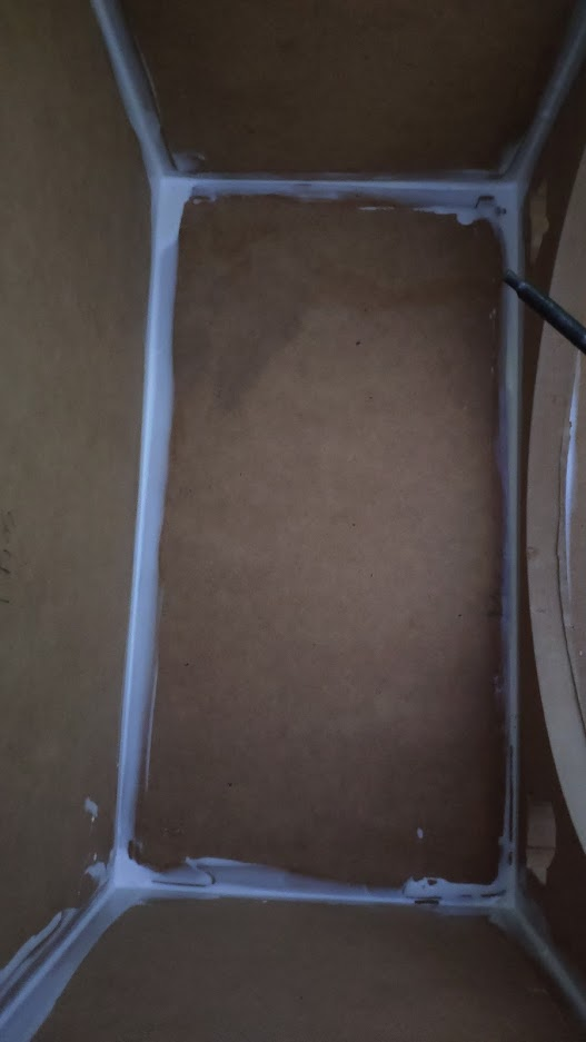

Mdf de 18mm . Frontal con doble y lo frese
Presentando el sub para ver si quedaba ok
Enconlando las uniones y el refuerzo

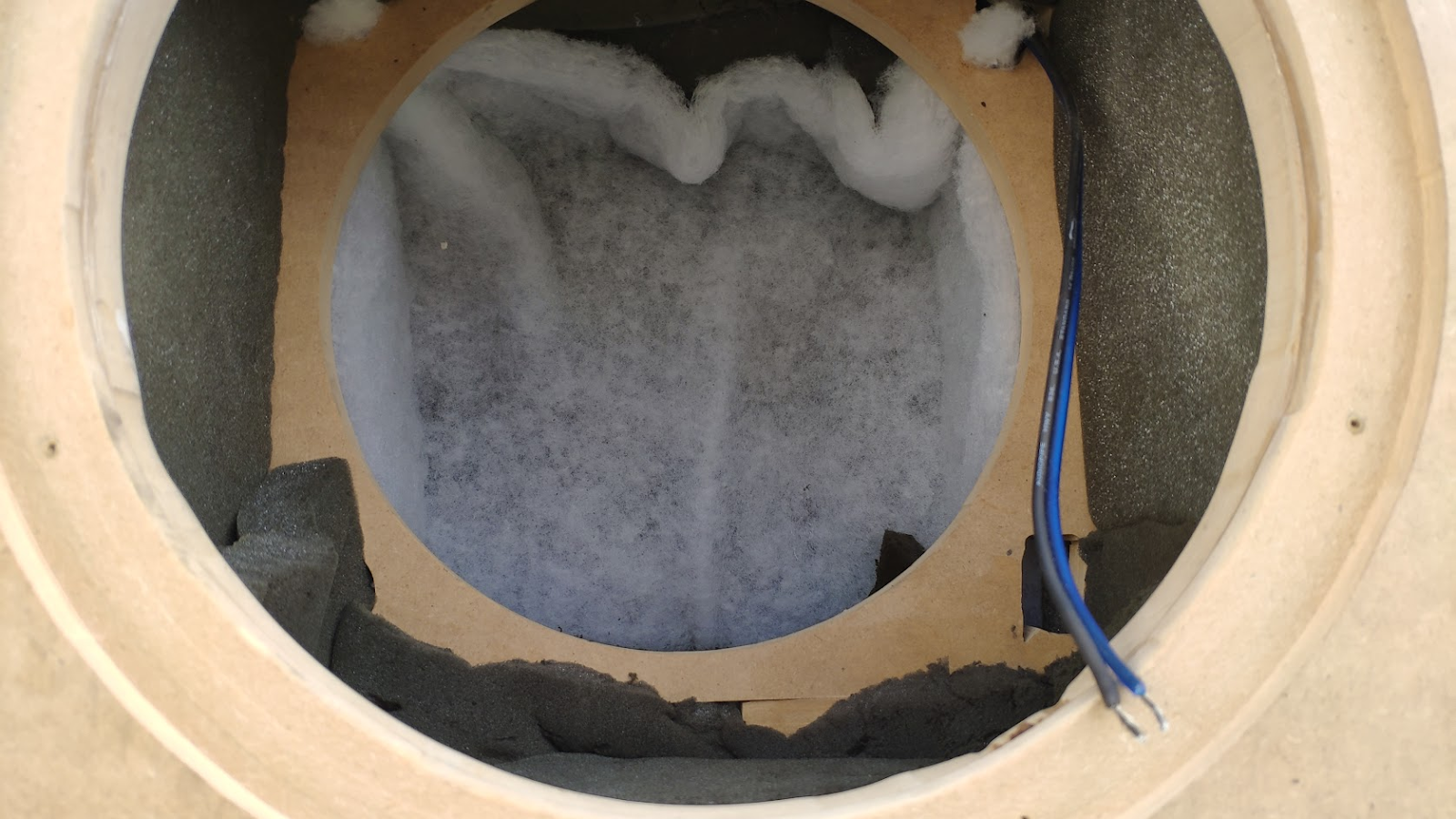

LE puse fonac y guata

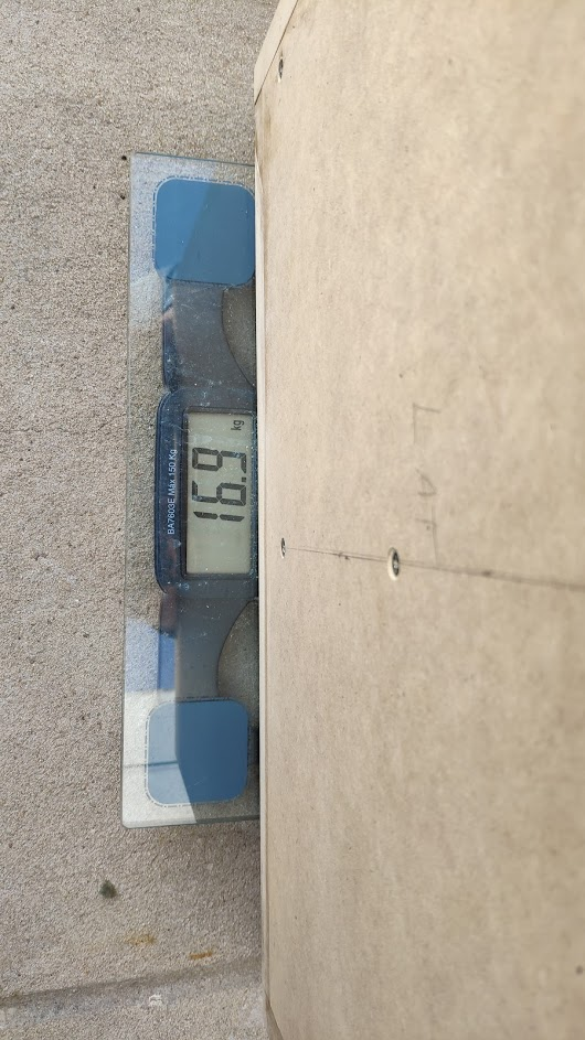

Termino pesando 17kg

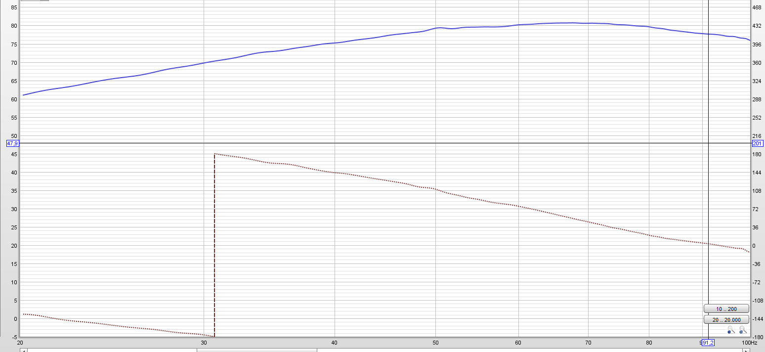

Medición con rew. Mic a 2 o 3 cm del cono.
Casi clavado a la simulación del winisd.
Se ve el cambio de fase en la FS del sub que esta en 30.7hz
