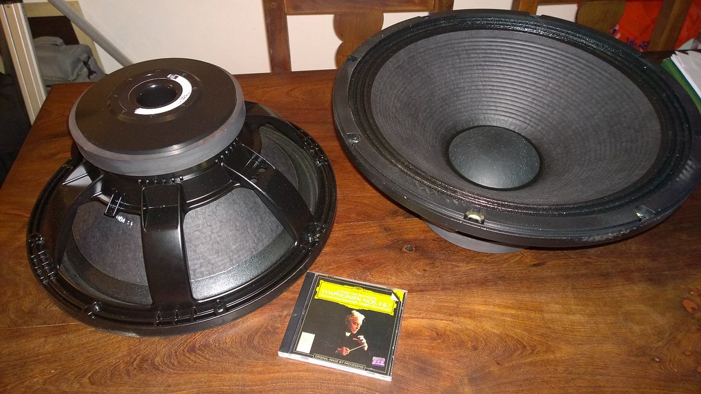

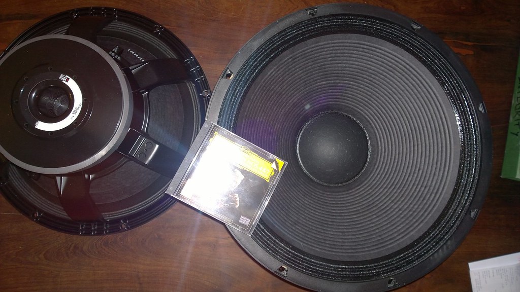

En fin, todos estos transductores nos permiten hacer cajas chicas, bajo el concepto típico de subwoofer (que son horribles) sin que moleste tanto en el living o sala, pero, acá vamos a ir un poco mas allá, después de mucho pensarlo, me decidí por no solo un transductor, sino dos, y no de 12” ni de 15” que ya es grande, el proyecto integra dos subwoofers de 18”, si 18”… como una imagen vale mas que mil palabras (o eso dicen por ahí) les paso unas fotos con un CD como referencia de tamaño de los transductores elegidos:
Eighteen Sound 18w1400:
WP_20150829_12_45_51_Pro by Juan Filas, en Flickr
WP_20150829_12_46_22_Pro by Juan Filas, en Flickr
Como ven, son realmente grandes.
¿Por qué elegí estos transductores?:
Primero y principal, como el bafle va a tener que ser muy chico y queremos que llegue a 18hz plano (nada de andar mariconeando con que llegue a 35hz y que la sala “ayude” a que bajen un poco mas y bla bla…) la única manera de lograr esto es con una caja cerrada y aplicando una transformada de Linkwitz, el problema que tiene esto es que el suministro de potencia que hay que aplicarle al subwoofer va creciendo exponencialmente a medida que queremos bajar mas en frecuencia. Estos transductores “aguantan” 1000w cada uno… con lo que se van a romper antes por excursión que por calor en la bobina.
Después es simple, de los subs que hay en el mercado de este tamaño, estos tienen 9mm de excursión lineal y 31hz de Fs, tiene distorsiones bajísimas y se consiguen en Argentina al mismo precio que salen afuera (raro no?) si le queremos dar “rosca” y que distorsionen un poco mas (estamos hablando arriba de 106db de SPL) tienen una Xlim de 25mm…
En fin, hay varias alternativas similares (DAS, RCF, JBL, Electro Voice, etc.) pero por el precio y mas caros también, son la mejor alternativa.

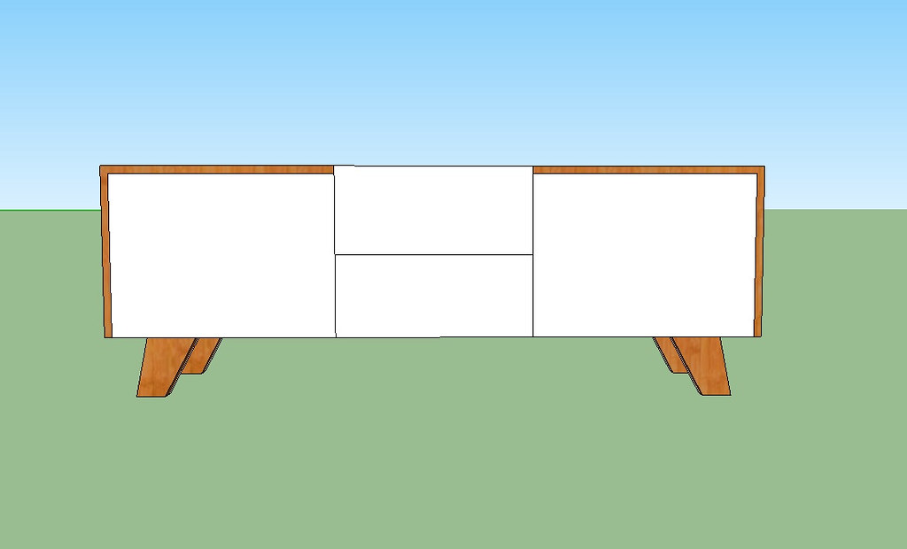

La idea original era hacer dos bases de monitores, pero quedaban un poco grandes y no eran muy disimulados, si bien no cambiaba mucho con lo que tengo ahora (tengo dos resonadores de base bastante grandes) quería mejorar la estética de mi living, y sumado a que estamos con mi mujer rediseñando el mismo, realice en conjunto con ella (si la integran en los proyectos el Si es seguro, se los recomiendo) un diseño de subwoofer nórdico, ya que todo el living va a tener este estilo, lo diseñe en SketchUp para que lo vea bien y de paso, ya hacer el diseño fino del mismo, después de varios diseños, nos decantamos por este:
isometrica1 by Juan Filas, en Flickr
frente 1 by Juan Filas, en Flickr
Pero... ¡eso es una mesa de TV! Si, dentro de la misma se esconden 2kw de puro subwoofer y el rack con el procesador, potencias, decodificador, etc.
No se ve ni un solo cable, no tenemos una caja cuadrada negra horrible por ahí suelta, nos apoyan con el proyecto, diseño moderno y de moda, y principalmente… vamos a tener en nuestro living un sistema de referencia sin que nadie lo note…

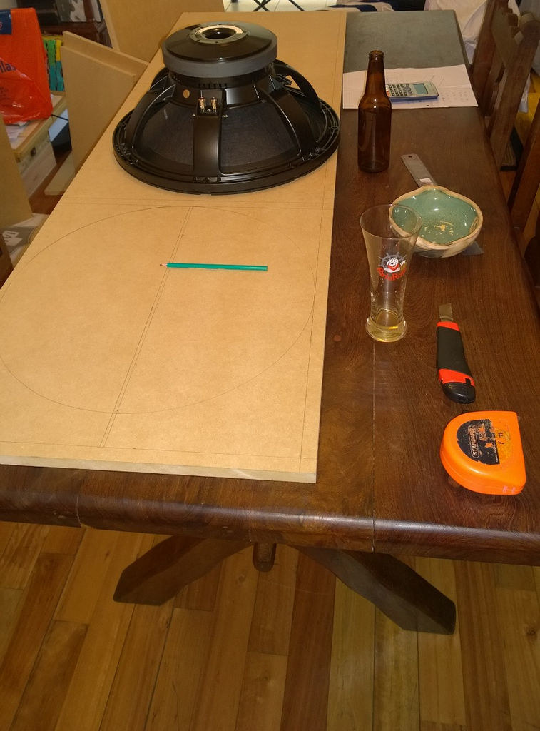

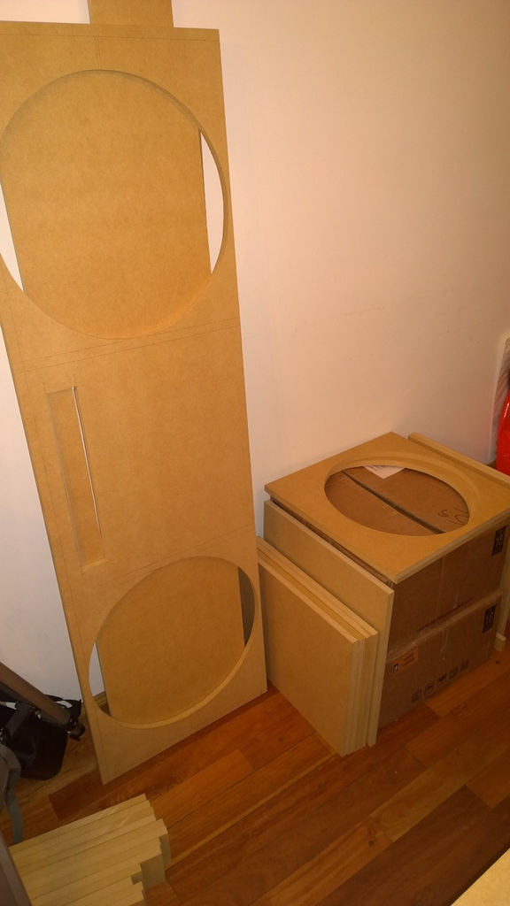

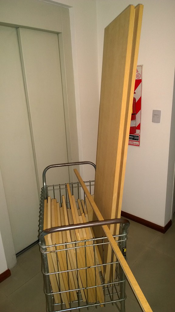

Listado de cortes (no incluye las patas) en cm, para 18mm de espesor:
2 x 160x49.2
4 x 47.4x38.4
1 x 38.4x160
2 x 42x55
1 x 42x49.5
2 x 51.4x47.4
1 x 50.47.4
8 x 35.9x10
2 x 27.4x10
2x 31.4x10

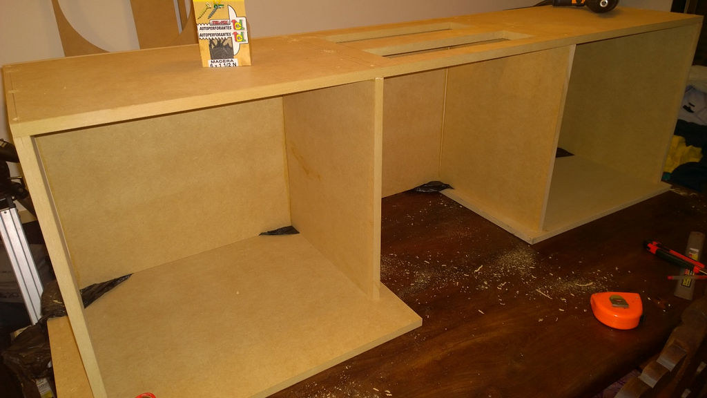

te hago una pregunta, no le hace nada que quede tan poca madera en el borde del subwoofer? da la sensación que se va a quebrar esa madera tan fina con tremendo parlante
En esta imagen:
Noté un detalle que me lleva a pensar que el proyecto será un éxito. ;)
