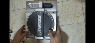

Estimados si alguien me podría ayudar con el circuito esquemático ó manual de reparación de un subwoofer activo:
Marca: Sharp
Modelo: CP - SW 5000
Característica crossover de 35 a 150hz.
Busque en la web pero no puedo dar con el si alguien mas experimentado lo tiene me lo podria pasar o bien orientarme para hallarlo.
Falla enciende pero no da audio y por lo que se ve a simple vista después de retirar la tapa no hay daño visible.

Vas a tener que buscar la información en base al chip de potencia y en base a su hoja de datos analizar que está pasando.
Igual empezá por lo basico, que la fuente de alimentación esté entregando la o las tensiones correctas y que el parlante no esté cortada la bobina.

Hola Sergio y empecé revisando las bobinas y están ok es un parlante 8 pulgadas y de 4 ohms doble bobina y según el tester están ok
Lo que no se es que tensiones debería encontrarme por eso pedía el esquemático.
Tiene varios fusibles tb están ok así que tendré que revisar el trafo pero ni idea que tensiones me debería encontrar.

Funciona con un Stk y vaya que es bien cojonudo me llamó la atención el tamaño de ese muchacho para que ...entregar no se si será unos 40 + 40 RMS. Porque el equipo indica un consumo final de 90 watts.

Hola Fido2310. La cuestiòn es que una vez que tengas el esquemàtico vas a necesitar quitar los muchos tornillos, chapas y trabas para acceder al circuito fìsico para hacer las medidas.
Si no encontraste el esquemàtico, tal vez sea hora de desarmar, y revisar cual es el integrado STK que dices que tiene. Bajas la hoja de datos (datasheet) y podràs ver la tensiòn a la que trabaja y circuitos recomendados por el fabricante.
