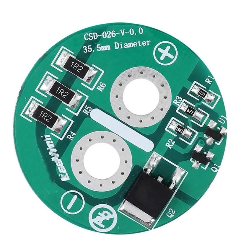

Al final he comprado esto que segun me han dicho y habeis dicho es para proteger los condensadores.
https://ae01.alicdn.com/kf/HTB1CLJ5...-de-protección-equilibrada-toda-la-prensa.jpg
Espero que con eso y un step up de 0.5v a 5v 600ma pueda sacarle a los 2 supercondensadores 5v constantes hasta llegar a los 0.5v de carga minima, la idea de conectarlos en serie es por poder duplicar los julios trabajando a 5v, pero segun la formula

Pues sea en serie o paralelo no duplica nada por que violaría leyes de la termodinámica, tenerlos en serie permite tener más voltaje a costa de perder capacidad, la energía termina conservándose.
