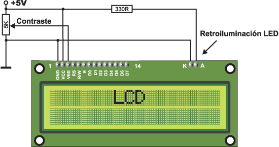

hola a todos. Alguien ha reemplazado otros dispays de cualquier marca? Tengo un display samsung cuya unica inscripcion en la placa dice OPV0 0238A y no tiene ningun otro dato en la placa mas que las letras A y K para el backlight. No encuentro nada en la red salvo una respuesta a una consulta sobre el opv0 0243A que no es el mio pero que podria llevarme al pin-out del que tengo. Mi display tiene los pines por sobre el display pero en dos filas de filas de 8 y no en una sola fila como toda la info que encuentro. Esto es, tiene 16 pines + 2 de A y K.
La consulta es: ya que un minimo error en la conexion de estos componentes provoca la rotura irremediable (lo digo por experiencia, snif!) deberia probar con la configuracion que indica Dosmetros en la imagen que postea en el #2 de este tema? En otros display esa configuracion me ha funcionado sin problemas, pero como no tengo el datasheet de este display no se si hacerlo o no.
Ustedes que harian?
Gracias, saludos a todos!!!

Viendo las fotos opino que se trata de la común interfaz de 14 pines de los lcd, los pines 15 y 16, a juzgar por la foto frontal, pertenecen al LED de fondo.
Ahora, sugiero que hagas la prueba de encendido pero utilizando una tensión de 3.3v.
Coincido con Daniel es un display interface 14 pin, Es el famoso Optrex dual Row, 15 y 16 son para el Led backlight, VA para el Anodo y VC para el Catodo:

En cuanto a los pines del backlight en realidad a la izquierda del display, arriba del signo + y abajo de la fecla que indica UP est'an los pines del mismo. Esos al estar claramente identificados (no se ven bien en la foto, perdon) fueron probados y funcionan bien encendiendo el backlight.

¡Hey!, espera, ¿conectaste el pin de contraste?, algunos displays necesitan que ese pin esté conectado a un potenciómetro entre Vcc y GND para ajustar el nivel de contraste y que se visualicen los caracteres.
