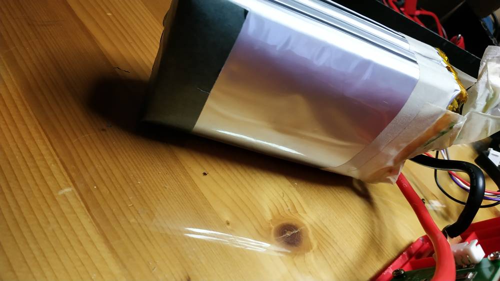

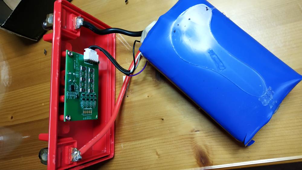

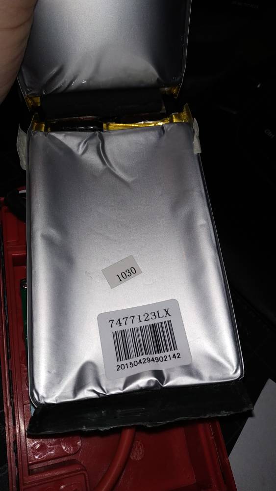

Para los curiosos, dejo fotos del interior de una JMT life que cascó por cargarla como lipo. Aún así la moto arrancaba la F800R con mirar el botón
En la placa está el circuito de balanceado y un indicador que pulsando un botón enciende 3 leds según la carga.
Interesante, yo la verdad para ese tipo de aplicaciones de alta potencia desconfio de esa tecnologia de baterias(litio);Creo que van mejor las de lipo y de fosfato.
