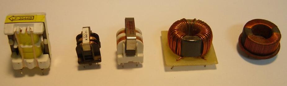

Para empezar con lo fácil, probá conectando una bobina en serie con la línea de alimentación de 6V. Para eso podés usar una bobina de fuente de PC vieja (no el toroide amarillo, sino una bobina de las que van enfundadas en termocontraíble negro y están "paradas" casi a la salida de la fuente). También podrías agregar un capacitor de 100nF x 250V entre los terminales del secundario del transformador, antes del rectificador.

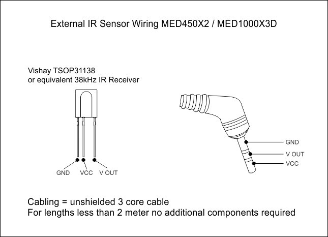

Pregunta:
¿utilizaste un fototransistor o un sensor como este tipo?:

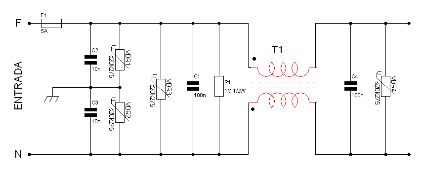

no la entrada con un esquema similar a este, en la red electrica:
la bobina es algo similar a esto (la sacas de una fuente de pc o similar)
¿como alimentas a ese circuito de la imagen que pusiste?
http://www.soloelectronica.net/wpe48534.GIF
http://www.soloelectronica.net/Dibujo5.JPG
