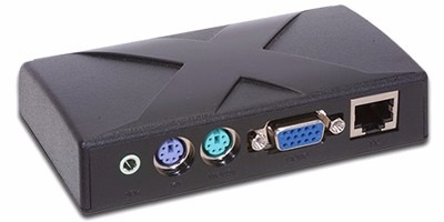

Hay malas noticias amigos, no funciono con el Xtenda, :( , lo puse en la misma fuente del PC y no se escuchó nada, puse los audífonos sin el amplificador en la terminal xtenda y si se oyen bajito como debe ser, cabe aclarar que esas Terminales Xtenda están diseñadas para bajo consumo y se requiere de un amplificador, normalmente unos parlantes de PC, separe la fuente del amplificador y del PC y tampoco se escuchó, se oye un ruido como si el amplificador la hiciera de Preamplificador.
Probé el amplificador con la fuente del PC y un móvil y se escucha perfecto, también lo probé con la misma fuente independiente y el móvil y también se escucha perfecto. También como dato, puse unas bocinas de PC en la terminal y si amplifican bien, así que hay algo raro.
¿Cuantos Ohms existen entre el comun de audio (negativo) del Xtensa y el negativo (tierra) de la Fuente de poder de la PC?
Alimenta con una batería de manera temporal al amplificador y ya nos cuentas.
Entre la tierra del pc y la xtenda hay 0.7 Ohms, alimente con una bateria de 9Volts y se escucha el audio como si estuviera a 10Km de lejos al maximo volumen. y con un tshi ti ti tshi, etc. me explico. como si la resistencia de 5K tumbara el voltaje de la terminal, no se algo asi. o le hiciera falta un capacitor para la continua, no se, no se.

Bueno, tampoco funciono como en el datasheet de echo no se escuchó ni como a 10Km, nada. Probé con el móvil y si se escucha perfecto, igual que como el del mensaje #6 (el de Dosme), así que supongo que va por el lado de la entrada...
Aquí esta el diagrama del amplificador TDA2822, supongo que podría replicarle la entrada ¿no?
No pues no tengo idea de porque no funciona, puse las resistencias tal cual esta el TDA2822 y también hice una prueba poniendo un potenciómetro de 100K y no funciona, supongo que no se puede el TDA7053 con los XTenda, porque con el móvil funciona de cualquier manera incluso con el potenciómetro de 100K.
Estuve viendo el manual de usuario de esos Xtenda y habla de usar parlantes amplificados, así que lo que estás haciendo esta bien. El problema que veo en el esquema del TDA2822 es que estas atenuando mas de 30 veces la señal de entrada al amplificador, con esas resistencias de 56K y 1K9. Reemplazá la resistencia de56K en serie con la entrada por un capacitor de 10uF y quitá la resistencia de 1K9. Así vas a desacoplar la CC y vas a mandar la señal de entrada sin atenuación... y probá de nuevo.
Si funcionó, :) por ahí va.... ;) (y)
Ya amplifica bien, pero como que se oye un "Prrrrr" en determinados momentos como si se necesitara o aumentar la capacitancia del condensador o disminuirla, ¿por donde irá?
Ok ya funciono perfectisisisismo!!!!, nivel 10 en mi categoria de novato en audio XD
aqui el video del funcionamiento , si ven el video le bajan a sus parlantes porque creo se oye fuerte y chillón por los audífonos :
El error que tenía es que el TDA7053 que estaba utilizando era el de las pruebas y desgraciadamente falleció, lo cambié por uno nuevo y funcionó bien, un lamentable deceso pero sera sepultado con todos los honores :LOL:
Solo me falta probarlo con dos audífonos , bajé el valor de capacitor de 10uF a algo así como 1uF porque como que tarda en oirse cuando, carga el capacitor cuando se energiza el circuito, puse 1uF en lugar de 10uF y se escucha igual pero sin el retardo en el encendido, así que queda perfecto, también probé con los dos audífonos y va de maravilla. se escuchan en igual intensidad ambos. quizás lo único que se le podría agregar es un pote para atenuar un poco y no reventare los oídos a los escuchas, pero no es necesario porque los audífonos tienen su pote así que le pueden regular a su gusto.
