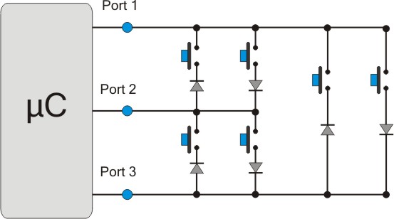

Si no te apetece las soluciones que te pasen... Por ahí podrías investigar un truco llamado "charlieplexing" aplicado a teclados, requiere un diodo por cada pulsador. Con 17 líneas tri-estado del microcontrolador podrias leer 272 teclas... n*(n-1)

Ese "charlieplexing" es especialmente útil cuando disponés de tres líneas del micro, podés leer seis pulsadores, claro que si está disponible el ADC usas esto y con un solo pin solucionas el problema.
http://www.pcbheaven.com/wikipages/images/charlieplexing_1302613532.jpg

Lo de análogo, lo intenté y el resultado fue medio aleatotio, no tenía lecturas claras, debe ser por la tolerancia de los valores de voltaje. Estoy leyendo Charlieplexin o como quiera que se escriba y no lo entiendo muy bien, voy a probar con los integrados que me proponen a ver qué sale, muchas gracias por el interés mostrado

olvida Charlieplexin, eso es solo para encender leds.
