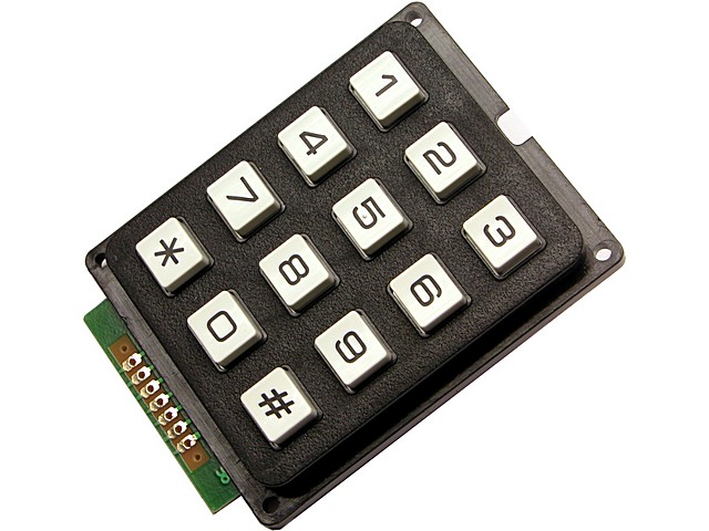

buen dia todos el realidad no ce mucho pero quiero construir un circuito con un TECLADO MATRICIAL 4x3 como este:
o otro cualquiera similar
Lo que quiero en si es que guarde todas las teclas pulsadas en una memoria, si pulsan las teclas 123456789 y luego le dan a la tecla # (Numeral) o * (Asterisco) almacene esas pulsaciones en una memoria con la fecha y la hora que no ce que tipo de memoria podria ser! EEPROM flash? ejemplo:

Aunq no se q es una memoria eeprom flash, supongo q lo q necesitas en si es la aplicación...
Yo te recomendaría q uses cualquier microcontrolador PIC, ATMEL, etc para adquirir los datos del teclado: tienes q hacer el barrido constantemente de las filas y verificar igualmente las columnas para ver si se pulsó una tecla, luego segun el valor obtenido obtener en una tabla el número digitado, y este eniviarlo a la PC ya sea via seral, paralelo o incluso USB.
La 2ª parte sería en la PC hacer un pequeño programa en visual para adquirir el dato, tomar hOra y fecha y mostrarlo. Eso es a grandes rasgos el procedimiento.
De la 2ª parte no tengo ni idea como hacerlo, y desde aqui pido a los grandes del foro nos orienten por q yo tb quisiera aprender, pero te puedo ayudar en la primera porq tengo alguna experiencia en ello.
Como puedes ver en la gráfica, por ejemplo, en los pines del micro al q estan conectadas las columnas siempre tienen q estar esperando un dato (puse 1 por q en los ATMEL se tiene q poner en los pines 1 para q reciban un dato) y en las filas una de ellas se pone a 0 y el resto a 1 y ese 0 ira rotando constantemente entre todas las filas, esta rotación debe ser ni muy rápida q cuando uno teclee recoja muchas veces el mismo valor ni tan lenta q cuando uno teclee no alcance a barrer esa fila, cuando barra la fila de una tecla pulsada el 0 pasará a la respectiva fila y esto deberá de ser reconocido por el micro y decodificado mediante una tabla, en el ejemplo el código X0111101 representará al nro.. 9 y así.
Ah, las resistencias las tienes q poner tu, son para limitar la cantidad de corriente, lo q esta dentro de recuadro es el circuito mas común de un teclado matricial simple (ojala el tuyo sea asi, puedes verificar con un multimetro en continuidad pulsando las teclas )
