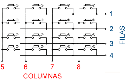

Hola, tengo una duda sobre los teclados de portátil. Necesito usar un teclado para un proyecto, pero no se como funciona un teclado exactamente. He visto que los teclados de portátil cuentan atrás con un bus de muchos bits protegidos por un plástico. El problema es que no encuentro ningún lugar que me explique que hace cada conexión. No se cuál es el pin de alimentación ni el de tierra, ni cuales són los de datos, si los datos se envian en codigo ASCII directamente o no... donde podría encontrar un datasheet o algo parecido?

los teclados de portatil son solo interruptores asi, no envian ningun codigo ascci
Los teclados tanto usb como PS2 trabajan de la misma manera envian información en serie de los códigos de las teclas, por eso un USB con un adaptador funciona perfectamente en un PS2.

Los teclados de portátil son la matriz a pelo y cada uno es diferente, no sé si habrá un cierto estándard, probablemente.
Los teclados PS2 siguen el protocolo PS2 fácilmente reproducible o conectable a casi cualquier microcontrolador. Manejarlo con puertas seguramente sea posible pero muy poco práctico, así a bulto unos veinte integrados de contadores, comparadores etc y una memoria ROM con los códigos.

el teclado de usb lleva un integrado que hace la transformacion a usb
en el caso de los portátiles el integrado no esta en el teclado, esta en la placa base
por lo que el teclado es asi
y un datasheet de un integrado
http://sprintek.com/documents/datasheets/DS0002 SK5100 Datasheet.pdf
