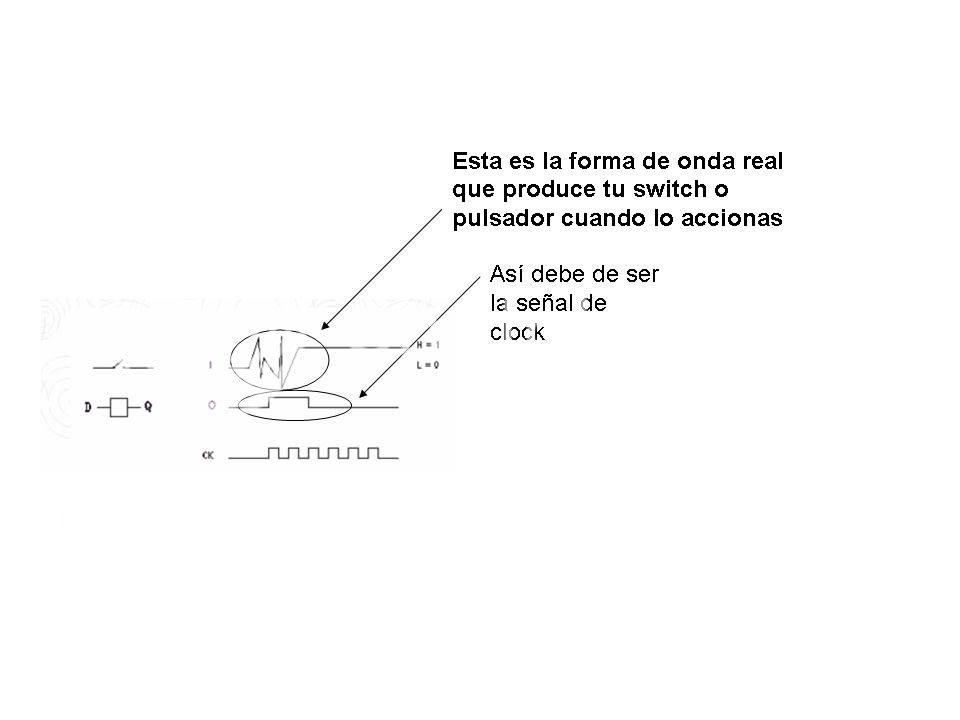

ruido, con cada pulsada metes en verdad muchos pulsos ,..
pon el circuito, la etapa del pulsador hacia el integrado y te ayudaran.
pues mira eso que tu dices tiene una explicacion los circuitos digitales ttl cmos etc trabajan a altas velocidades cuando tu por ejemplo precionas un pulsador tu crees que solamente diste un pulso a clock pero la verdad no es asi ya que al precionar el pulsador se crean falsos contactos o chispeos de corriente que el microcontrolador interpreta como estados alto o bajos a ese fenomeno le llamamos ruido o rebote
aqui te dejo un link lee este articulo alli te explica como fabricar un circuito anti rebote para pulsadores

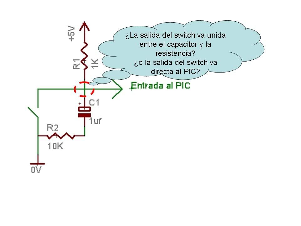

hmmm he estado buscando por ahi y proando con diferentes circuitos como estos dos que adjunto y pasa lo siguiente :
cuando mido el voltaje con el tester al pulsar el switch me da 0V y al soltarlo marca 5V
eso quiere decir que efectivamente da un nivel alto y otro bajo pero el 7490 no reconoce el "nivel bajo" de mi circuito como nivel bajo, pulso el switch y el 7490 no hace nada.
probe conectandole un led pero tampoco funciona el estado de 0V como tierra :(
agradeceria mucho su ayuda :rolleyes:
ahi estan los circuitos:

bueno el diagrama de arriba no esta muy especifico
si tu salida al switch es directa al pic o circuito 74ls90 esta debe ir con una resistencia pull up que le este entregando continuamente 5 volts es decir un 1 logico
ahora si tu circuito esta unido entre el borne del capacitor y la resistencia no te debe de dar problemas
ahora intuyo que tu problema deve de ser por la resistencia de descarga (R2) disminulle el valor de esta resistencia
otra teoria las patillas de tu circuito 2,3,6,7 de tu circuito 74ls90 deben de ir conectadas a tierra
gracias por responder!
el switch no lo mando directo al 7490, el circuito está tal cual como esta en el esquema, he probado tantos circuitos diferentes con distintos valores de r y c que ya me los se de memoria, con algunos al pulsar el switch el 7490 no hace nada, y con otros si reacciona pero como si el switch estuviera directo, es decir que el circuito anti rebote no esta cumpliendo su funcion =(
he notado que si hay una diferencia en la manera de reaccionar del 7490 cuando está directo el switch y cuando esta con el condensador y las resistencias.
cuando esta con el anti rebote es como que si reduce el ruido de la señal pero no lo elimina totalmente :-s

wacho funciona! Con 1µF la señal no se filtraba totalmente pero lo solucioné poniendole uno de 100µF y no tenia transistores del modelo que pusiste tu pero probe con un 2n2222 y sirvió.
