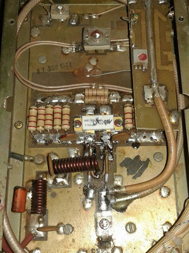

Será cuestión de probar , no entendí bien cual es el stub y como se calcula el largo menos todavía pero probaremos.

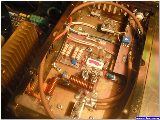

Hola rodrigo,Si a los clones no le ponen el cable, por el costo,el rg142,te lo venden por pie,y sale unos cuantos dolares,por eso esas potencias ,son tan economicas ,le mezquinan en el trafo,en el disipador y en la trampa,seguramente te la venderan aparte. El stub se puede hacer con un coaxil rg213,pero queda medio incomodo para meterlo adentro del gabinete. Con respecto al M31 linea tradicional son un tractor ,no se queman casi nunca,estan hechos a lo bestia.tengo equipos funcionando hace veinticinco años,y salvo sacarles la grela,nada de nada,andan y andan.
nunca mejor explicado que por foto , ahi me saque la duda griego y destape potencia y exitador , tenes razon el stub esta ahi mide 53 cm segun mi metro , de la salida hasta el corto con un spagueti , esta en 98.5 la potencia y el exitador ambos , pasame mas en criollo si subo o si bajo potencia acortaria cable ? ahi te dejo las fotos
fotos exitador y potencia
elgriego el cable en corto ese en la salida cumpliria la funcion de anular la primera armonica a 60db abajo v?
eso seria a lo mismo que poner este filtro ????????
griego si te acordas el valor de los 3 trimmer , entrada , balanceo y salida pasamelos !!!! de cuanto a cuanto seria los trimmer ceramicos !!!!!!

Hola a todos , la "trampa" o "Stub" hecho con cables coaxilaes son basados en la propriedad de lineas de transmissión que cuando un cable coaxial es cortado a 1/4 de onda en la frequenzia de interese (trabajo) y tiene una de su punta corto-circuitada ,ese refleja en la otra estremidad un "Abierto" para RF (Alta inpedancia).
Asi lo Stub hecho con cable coaxial cortado a 1/4 de onda X (veses) lo factor de velocidad dese cable en la frequenzia de trabajo o de interese con su estremidad en corto , refleja en lo otro estremo una alta inpedancia que NO carga en nada la salida del Pallet , pero tenemos SI un corto-circuito en lo segundo harmonico (1/2 onda) bajando ese en torno de 30 o 40 dB cuando conparado sin el (Stub) conectado.
Lo Stub NO ayuda atenuar los otros harmonicos mas elevados (3° en adelante) , pero sirve como un ejelente protector contra parasitos electrostaticos que puedan desenvolver en la antena en casos de tormentas electricas , eso porque para "DC" (currente continua) lo "Stub" es un cortocircuito.:cool: :cool:

Buenas Noches :),Excelente como siempre la explicacion de mi Amigo Daniel :aplauso:. Bien Rodrigo la cosa es asi,:unsure: si no te vas a desplazar mas de 2mhz,ya se hacia arriba o abajo ,no es ne cesario modificar el stub.:cool: Al igual que las antenas a mayor fcia menor tamaño,esto quiere decir que un stub de 88Mhz,sirve para un equipo de 107.9 ya que solo tenes que cortar lo necesario de acuerdo a la ecuacion comentada en el link que te pase y que subio el colega Moises (y),Pero no podes usar un Stub de 107 en 88Mhz ya que nos faltaria cable,ahi si o si se debe conseguir un cable nuevo del largo adecuado.:)
La formula es muy facil es una linea en corto de 1/4 Lambda y se calcula asi.
Vel de la luz,dividida por la Frecuencia de operacion,por 0,25 (cuarto de onda),por Factor de velocidad del cable coaxil empleado.
Osea.
300/Fo*0,25*Fv =
Por Ej.:unsure:
300/98.5*0,25*69,2= 52,69 Cmt.
Tambien podria haber puesto 0,69,y la cuenta hubiera dado muy cerca de eso.
Algunos Fabricantes de este cable usan otros factores de velocidad ,pero todo rondan alrrededor de este valor,mm + ,mm - no hacen gran diferencia ,salvo que nos pongamos en exquisitos y tengamos un analizador de redes,pero el funcionamiento es mas que aceptable con este simple calculo.
