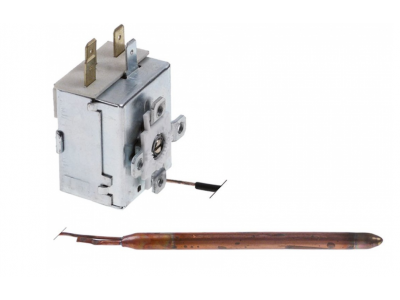

No no , que en el peor de los casos que no pudieras repararlo , le reemplazas termostato por uno mecánico y fin del problema !
Ahora te entiendo.
Pero en ese caso, dejo de disponer del resto de prestaciones que me ofrece el programador digital.
Lo tendré en cuenta, pero de momento, "como última opción".
Gracias por tu comentario.
Un saludo.

Si sabéis jugar al MUS, me entenderéis. Me he jugado un "órdago a la chica", y me ha salido bien, aunque un poco caro. Encontré en E-recambios un programador digital exacto al mío y lo pedí. Por cierto, Pinchavalvulas, ésta tarjeta no lleva oscilador de cuarzo, o es de otra manera, tal vez más moderno. Sopesé la opción que me diste Dosmetros, pero con el precio que tenía el termostato, me lo pensé y por algo más, casi el doble, tengo el termo nuevo.
