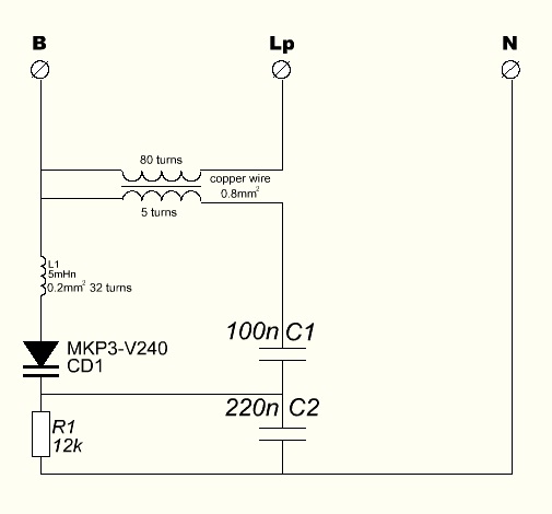

Ahora se me ocurre :unsure: ¿ Hacer un ignitor PARALELO estilo de las lámparas :eek: ?

se me complica lo del ignitor
