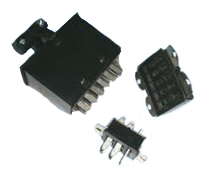

Instalè en casa un panel solar de 20w, regulador y baterìa de 18 amperes estacionaria.
Quisiera saber que toma se utiliza para la pared....la idea es tener 2 o 3 tomas en la casa para enchufar luces a 12v cuando se corta el suministro elèctrico de la red de 220v AC.
pensè en utilizar los mismos de 220 AC pero creo que por mas que los rotule pueden conducir a un error...
que se usa ? :unsure:

Tengo una instalación de 12v solar y siempre me pregunto lo mismo, cual sería la mejor opción. En una parte instalé conectores RCA (los mismos de audio y video de las tvs). Aunque no me gustan son bastante cómodos. Otros pueden ser las "fichas banana" que no se cual es el nombre real, pero son conocidas y bastante populares (de hecho también tengo de estas). Otra opción son los conectores de los transformadores, no recuerdo el nombre ahora. Y lo que suelo usar para conectar casi todo, aunque no cosas de conexión/desconexión frecuente, son los "terminales pala" y los terminales anillo.

Buena idea Fogonazo...y como se llaman? asì los busco por acà :)
Las fichas americanas paralelas no funcionarìan ya que podès invertir la polaridad (n)
las rca y banana si funcionarìan pero no me gustan jajaja --- las banana doble se consiguen poco al menos por acà.
Las que estaba mirando son las canon de micròfono....parecen bien polenta !! que opinan?
y las de fogonazo hay que buscarlas !

Los que te mostro fogo son de uso industrial, tambien tenes los de 3 espigas redondas que se suelen usar en la trifasica, no podes invertir la polaridad y no podes enchufarlos en los 220V normales, y son faciles de conseguir y montar en la pared.
