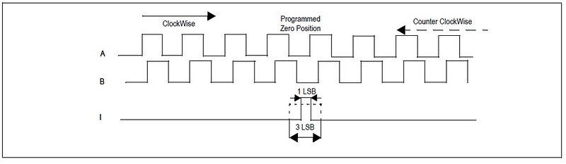

Hola a todos. Resulta que estoy realizando un proyecto para una materia con Raspberry Pi y necesito saber como imprimir la cantidad de pulsos de un motor DC en 1 vuelta. Estoy usando un motor de referencia Faulhaber 1524B009SR (en pocas palabras a 9V) que contiene un Encoder de cuadratura. Según mi instructor, en 1 giro la cantidad total de pulsos es de 38912 aproximadamente, pero aunque estoy trabajando por interrupciones al configurar los pines GPIO de la Raspberry, no logro que me imprima esa cantidad de pulsos, por el contrario me muestra una cantidad mucho menor que varía de acuerdo a la velocidad del motor dada por el PWM (cosa que no debería pasar).
El error debe estar en la forma de almacenar los datos, o no se si me haga falta alguna función o configuración especial. De verdad que agradecería cualquier ayuda. Aquí les muestro el código en Python:

Hola NOVOUP de un ex rolo, o casi rolo! Viví de 1970 a 1976 en Bogotá, donde complete el bachillerato antes de irme a estudiar a Alemania! Me he ocupado algo en la materia de codificadores de cuadratura, y allí en especial con sensores angulares magnéticos de la empresa AMS, Austria Microsystems, probablemente una de las empresas mas avanzadas en materia de sensores angulares. La mas alta resolución que ofrecen los productos de esta empresa y de los que son disponibles por los 3 PWMs, "A", "B" e "I" la codifiación de cuadratura es de 2048 pulsos por giro de 360°. De allí la resolución que dices te han dado esta fuera de norma en este universo!
2048 pulsos significa que 2048 veces por revolución de 360° aparecen los pulsos "A" y "B". Según si viene primero el impulso "A" y luego el "B", entonces el motor gira en una dirección. Si al contrario primero viene el pulso "B" y luega el "A", entonces la dirección de giro es inversa al primer ejemplo.
El pulso "I", llamado Ìndice, aparece una vez por revolución , osea una vez cada 360°
Este tipo de reporte de giro de cuadratura y para el cual el LPC1769 de NXP por ejemplo tiene una periferia que decodifica los pulsos de cuadratura, también se llama decodificador angular incremental. Porque lo que informa es el incremento o decremento, dependiendo de la dirección de giro de las hasta 2048 posiciones angulares en 360°. Es tarea de la software y en conjunto con las periferias correspondientes disponibles en algunos microcontroladores, pero también lo puedes hacer usando 3 GPIOs que ejecuten una interrupción, el llevar cuentas en una variable que así es incrementada o decrementada. Cada vez que el pulso "I" se repite, la software sabe que un nuevo giro ha empezado. por eso se denomina incremental encoder!

...Según mi instructor, en 1 giro la cantidad total de pulsos es de 38912 aproximadamente, pero aunque estoy trabajando por interrupciones al configurar los pines GPIO de la Raspberry, no logro que me imprima esa cantidad de pulsos, por el contrario me muestra una cantidad mucho menor que varía de acuerdo a la velocidad del motor dada por el PWM (cosa que no debería pasar).
El manejo de interrupciones nunca alcanza para leer un codificador óptico a velocidad normal de giro del motor!!!
Te debes estar comiendo muchos pulsos del encoder mientras estás en la ISR... y por otra parte esa no es la forma correcta de hacerlo. Tenés que usar alguno de los timers internos, calcular la diferencia entre lecturas y así saber la cantidad de pulsos contada.
Imaginate vos mismo el resto... y no copiés lo qie ves en la web, por que los que leen encoders por interrupciones no tienen ni la más palida idea de lo que están haciendo.

Cuando dices usar un timer interno, supongo que te refieres a que se use la lectura del codificador óptico como señal de reloj, para que el timer esté contando los pulsos que recibe.
Exactamente, por que de esa forma no hay ninguna sobrecarga del procesador para estar viendo en cual flanco del pulso está y contarlo.
Y otro timer interno para ir leyendo esa cuenta en periodos fijos.
Eso ya no lo sé...
Si el codificador óptico tiene pulso índice, puede mandarse ese pulso a la línea de interrupción para que la ISR lea el valor del timer en cada vuelta y sepa la cantidad de pulsos. Si no lo tiene... estamos complicados... y hay que inventar otra cosa.
