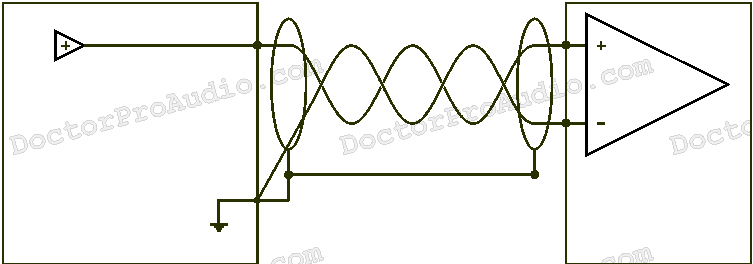

hay algun circuito para transformar las señales desbalanceadas a balanceadas, ya que el mixer y mi amplificador no tienen entradas/salidas balanceadas y quiero hacer una tirada larga de cable y no deseo tener ruidos o interferencias
Lo mas sencillo es una conexión desbalanceada-balanceada
Si con esto no te alcanza, tendras que armarte algo con amplificador operacionales
Esta es una etapa de conversion de amplificadorfiacador a "Puente" pero es lo mismo que necesitas
De una entrada sencilla consigues 2 salidas en contraface (180º de desfasaje)
Si lo que quieres es usar transformadores tienes jensen, lundahl, cinemag, oep, y otras tienen lo que buscas y las tienes ordenadas de caros a baratos (tambien se nota en la calidad), aunque a "orejometro" si no eres super exigente tampoco se notan diferencias exageradas. en las respectivas paginas web tienes aplicaciones tipicas y ejemplos de utilización.

Como bien se dice este circuito crea una señal balanceada a partir de una no balanceada; yo entiendo que esto se hace con señales de linea (instrumentos tales como guitarras, bajos, etc.), por lo tanto, con este circuito, la señal de salida balanceada resultante también será una señal de linea. Se que las cajas de inyección convierten una señal de linea no balanceada en una señal de micrófono balanceada, adaptando a su vez la impedancia. ¿Qué modificación hay que hacerle a este circuito para poder usar este circuito como caja de inyección?

Antes que nada pido perdon por revivir el tema pero es justo lo que busco y tengo una ultima duda para el señor Fogonazo:
-Con este circuito convierto una señal no balanceada en una señal balanceada, pero en caso de que ya tenga la señal balanceada y la quiera convertir en no balanceada, solo utilizo el circuito alreves??? (osea que +OUT1 , -OUT1 y GND sean la entrada y que IN1 y GND sea la salida)

No existe inconveniente en reabrir un tema para colocar una nueva duda, lo que no se puede hacer es reabrir para colocar una nueva respuesta
El circuito para convertir balanceado a des-balanceado es este:
