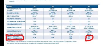

Buenas soy de peru y manejamos los 220v 60hz. No se mucho de transformadores y quiero comprarme un filtro de acuario que funciona con estas caracteristicas (el modelo 407)
que caracteristicas debe tener el transformador?, el tranformador puede estar conectado todo el tiempo con el filtro sin causar problemas a ningunoo de los dos?

No queda claro con que tensión se alimenta su aparato o si acepta cualquiera de las 2 posibles (220VCA y 110VCA) indistintamente
La imagen que usted muestra, hace suponer que, ó hay 2 modelos de diferente tensión , o que el mismo acepta indistintamente ambas tensiones.

Si en Peru usan 220V y el equipo es versión 220V, no necesita nada , lo enchufa y listo.
Si supone que su aparato, necesita ser alimentado por una tensión de línea de 110 Voltios de alterna a una frecuencia de de 60 ciclos /segundos.
Compre un transformador para 220 VCA/ con salida de 110 VCA de 50 watts y listo, lo puede tener enchufado todo el tiempo si quiere o necesita.

Muchas gracias por responder y perdon por no especificar, el filtro admite los dos tipos: 120V/60Hz y 230-240/50Hz , si lo conecto a la corriente del primero se usan 23 Watts y en el segundo 20W, entonces según sus respuestas debería comprar un transformador 220V con salida de 110V , de 50W para no tener también que cambiar la frecuencia y como ustedes dicen no tendria ningun problema con el filtro y el transformador estando conectado siempre ¿Estoy en lo correcto? Lo puedo conectar sin ningún problema a un estabilizador ? Y después de cuantos años debería reemplazarlo o como puedo saber si necesita reemplazarse ?

Sin ver el equipo parece que es un motor asíncrono supongo, con dos bobinados o una combinación de bobinados que permite que funcione a 110V o a 220V, aparte de eso a 50Hz girará a ~3000rmp 0 a ~1500 rpm mientras que a 60Hz girará a ~3600 o ~1800rpm. por eso a mas frecuencia gira mas rápido, bombea mas caudal y consume mas.
Lo lógico sería que a 220V 60Hz simplemente haya que hacer la conexión de bobinados para 220V y girará un poco mas rápido que a 50Hz.

Si en Perú usan 220V y el equipo es versión 220V, no necesita comprar nada mas , lo enchufa a la pared de su domicilio y listo.
La diferencia de frecuencia (50/60 Hertz) es irrelevante para este caso.
