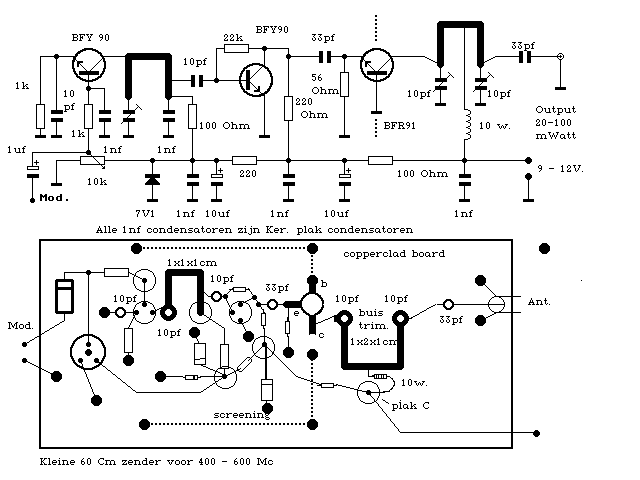

Es un transmisor de FM Banda Ancha para bandas entre 400 a 600 MHz. Ideal para quienes empiezan a usar la UHF y quieran experimentar dichas frecuencias.
En reemplazo de los BFY90 y el BFR91 utilizaré los MPSH10 (ya he mandado a pedir 20 unid a ver que suerte tengo :D)
Cualquier duda consultese aqui
no le hice ni una modificación el sintonizador ya venia preparado para modular en fm :)..
jejej tiene su diodito varicap creo que era para control de ganancia o sintonización automática,
y yo le meti el audio por ahi claro le puse un potenciometro, y le conecte la antena al emisor del transistor peee....

ahi un dibujito con paint jejej espero que no se rian de mi dibujo parese de un niño de 3 años :cry:

De dónde proviene ese sintonizador??

hola a todos , ese diodo varicap es lo "CAF" o control automactico de frequenzia. Practicamente todos los antiguos tuners teniam esa entrada y sirvian para estabilizar ( eso lo maximo en que era possible)automaticamente lo oscilador local por meo de un sinal DC oriundo de lo discriminador de frequenzia.
!Fuerte abrazo!
Att.
Daniel Lopes.
