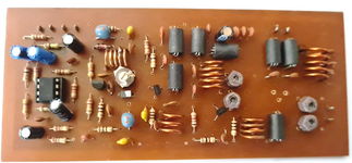

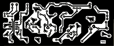

En 1992 también construí este transmisor, transmitíamos en la ciudad de Celendín, departamento de Cajamarca en Perú. Perdí mis copias, gracias al aporte de este foro estoy terminando uno ahora nuevamente.

Es difícil encontrar el datasheet de ese transistor tan antiguo porque es anterior a Internet y los pdf(data solo en libros/publicaciones del fabricante TRW).
Es equivalente a un MRF208 de Motorola en cuanto a la funcionalidad, no así en el encapsulado que es distinto.
Aclaro que este diseño tratado aquí tiene poca o ninguna relevancia en la actualidad(era digital) mas allá del lado experimental local.
Es imposible tenerlo en una frecuencia predeterminada y que se quede allí para que cualquier receptor de FM digital(celular, auto radio, etc) pueda sintonizarlo inequívocamente.

El PT8828 es casi casi lo mismo que el BLY87 y diría que "parecido" al 2N5590. En resumen, puedes montar perfectamente el BLY87 o el 2N5590, de hecho, yo llegué a ver los amplificadores de 10 W de Nueva Electrónica con ese transistor porque TRW la absorbió (si no me equivoco) motorola en los años 80.
Mi consejo personal, no inviertas tiempo y dinero en ese circuito es (siento la palabra malsonante), una auténtica basura y un "quematransistores". Inestable, complicado, todo para ni sacar medio watio limpio en antena.
Coincido en casi todo, menos en lo del reemplazo según mi "gusto".
PT tiene 10dB de ganancia en 175MHz y el MRF208 10dB en 220MHz, el 2N5590 tiene 5.2dB de ganancia a 175MHz todo en clase C y son de 10W de salida pero debido a la ganancia, la potencia de excitación no es la misma o lo que es lo mismo el 2N5590 necesita de mas potencia a la entrada para dar los 10W a la salida que los otros.
Es solo mi "gusto" al reemplazar un transistor por otro pero cualquiera de ellos funcionara con mayor o menor potencia a la salida.
Hoy en día hay que armar proyectos en base a PLL o DDS ya que la estabilidad es primordial como se ha tratado y explicado a lo largo de diferentes temas del mismo tenor en el foro en otras oportunidades.
