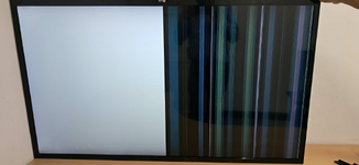

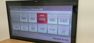

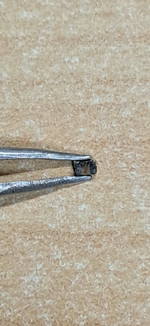

Buenos días, al parecer el fantasma de las LG me persigue con este modelo, me vino Televisor con pantalla en negro, el Backlight se ilumina si uno le hace presión ligeramente sobre la misma. Solo cuento con AUDIO.

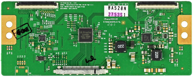

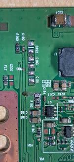

Revisando la T-CON, no cuento con la señal (me corrijo, voltaje) de VGH, en este momento estaré revisando cada componene pero desde ya, les comparto las fotografías y los diagramas que he encontrado. Haré las mediciones respectivas por que no me está dando imagen.
¿Alguien ha realizado alguna reparación o adaptación para esta T-CON?
Tengo dudas y estuve consultando con colegas pero este modelo no es tan reciente al parecer y me gustaría no gastar en otra placa, cuando puedo repararla.
Leí en un foro traducido del hindi, adaptar otra tarjeta TCON, solo para sacar el VGH, o sea, poner dos TCON con cableados y adaptar con cables tipo puente, los voltajes de salida, pero no tengo ninguna con esa similitud, así que la descarto.
También supe de adaptar módulos Step-Up tipo Buck para ponerle los +28 voltios y en este caso, realicé esa prueba y no ocurrió nada, inclusive le bajé a +25voltios iniciales y gradualmente a +28 pero no conseguí imagen.
Confirmo que la pantalla y sus COF, están en buen estado, la ausencia de señal viene de la T-CON. Esta prueba a realicé quitando primero el Flex derecho que es el que más se daña según fuentes confiables y luego el flex izquierdo. No nay señal ni cambios aparentes, las mediciones de VGH están ausentes desde la T-CON.
Si alguien me puede dar una ayuda, les agradecería mucho.

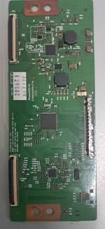

T-con Board P/N: 6870C-0230A (Similar a 6870C-0266A, LC320WUN)
Según el manual de servicio, hay que cambiar la placa T-Con en ausencia de señal VGH, por el daño en el convertidor DC-DC.
Pero lo voy a revisar en detalle a ver si es un corto circuito. Esto como sugerencia de este video:
Ya les contaré si logré repararlo.
