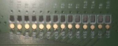

Buenos días, siguiendo con mi proyecto de arreglo, el otro día vi un tuto donde decía como quitar las rayas y quitar el reinicio constante. Hice caso y para que hice caso, ahora creo que el panel se fue del todo. Tenía que cortar las líneas CK1 a la CK8 y pasó lo que he puesto antes. Me tenía que haber quedado quietecito y no me pasaría lo que ha pasado. Os adjunto las líneas que corté antes de cortarlas.
Corté los puntos redondos donde están los puntos de comprobación, como no dio resultado los volví a unir con una gotita de estaño pero no responde, se queda la pantalla en negro, se iluminan los led pero no da imagen, sonido si.
¿Alguna sugerencia?
