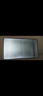

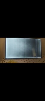

Hola buenas tardes,tengo este tv Samsung de 43 pulgadas,me enviaron estás fotos,agradezco su información
    27.8 KB · Visitas: 13
    31.3 KB · Visitas: 13
    53.1 KB · Visitas: 13
Al parecer existe un daño severo en los chip COF, eso no tiene reparación sin la máquina de unión ACF (Bonding Machine).
Y solo si no hay daño en las pistas del panel LCD, que por el contorno que se ve alrededor, también pueden estar dañadas.
