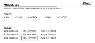

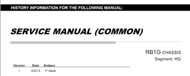

Bien, veamos, la enseñanza de Rey Julian XD.
Cuando el sm de un modelo no esta, se busca otro que tenga mismo chassis, aca por el fragmento de 1º página, coincide, partido en tres por el winrar (lo vas a necesitar para descomprimirlo), dado que el tamaño del mismo me impide subirlo en pdf.
Se aclara lo del winrar, ya que a veces ha habido confusiones que uno descarga solo una parte y luego dice que no anda
Aca esta, el SM, de ese modelo, que anda con esos otros de mismo chassis.
Suerte en el arreglo, aunque ojo al piojo, arreglar electrónica requiere experiencia y pericia :)

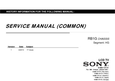

Muchas gracias hellfire4 por la documentación y por tu enseñanza de como encontrala. He intentado bajármelo al móvil con WinZip pero no me deja descomprimirlo (carga desde e-mail fallada). Mañana lo intento con el.pc.
Por nada :)
Si estas muy urgido, puedes descargar directamente el pdf de este lugar, en general lo subo dado que esos enlaces tarde o temprano tienden a desaparecer (incluso hasta la página entera), y si queda aca el SM mejor, claro, a todos no vas a llegar, y se tendrá que esperar que un alma generosa lo vuelva a subir o pagar por el mismo. Aca en el foro el limite de un pdf es de 15 MB, como ese pesa 33 MB, se sube partido y luego se vuelve a unir.
Útil el diagrama para tenerlo de base en otra oportunidad, aunque en verdad, considerando que @navarjm reconoce tener conocimientos limitados para encarar una falla de este tipo, quizás te sería mejor comprar una placa mainboard usada del mismo TV y cambiarla. En el mismo diagrama que gentilmente subió @hellfire4, se comenta que un síntoma de 8 parpadeos está relacionado a un "problema de software".
Una falla en la mainboard puede ir desde un conversor DC-DC defectuoso, problemas de arranque por una pérdida de datos en la EEPROM, un corto en el micro, etc. En cualquiera de estos casos necesitas conocimientos y en algunos casos implementación especial, que si no tienes, se te hará muy complicado encarar la falla así. Yo no soy de la idea de cambiar placas, pero en algunos casos es la única opción que queda.
