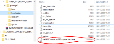

También es cuestión de probar si el bootloader extraído funciona, este archivo se encuentra dentro de la partición 9.boot.img, cómo: 9.boot
Dentro del firmware se encuentra en la carpeta package7/boot.img/boot
He probado varios rtice para un 2851 y no me conecta.
Buscando una forma fácil de hacerlo con la linea de comandos Realtek he encontrado esta.
Código:
El "vmlinux.rescue" lo sacamos al descomprimir con 7z el install_2842 y el package7/bootloader:
  "install_2842_600mA_1GDDR\package7\bootloader\vmlinux.rescue.rtd285o.optee.bin.lzma"
Copiar a un pendrive el archivo vmlinux.rescue.rtd285o.optee.bin.lzma y desde la linea de comandos realtek ejecutar:
ojo "// info" no hay que enviarlo , es solo un comentario , es decir ni las "//" ni lo que hay detras
usb start
usb dev            // info
fatls usb 0      // info
fatload usb 0 0x3000000 vmlinux.rescue.rtd285o.optee.bin.lzma 0x1000000
mmc writeb 0x3000000 0x00200000 0x1000000
¡OJO, esto es un ejemplo para una placa 2851, hay que averiguar o verificar las direcciones correctas para cada placa!

ok lo reviso , si te va bien podemos intentar arreglar el rescue linux y luego ya en teoria te cogera el update
ok esta el "Rescue Linux" corrupto.
Descomprimes el rar y tendras un file: vmlinux.rescue.rtd285o.optee.bin.lzma lo copias a un pendrive con formato fat32
Y en la linea de comandos realtek ejecutas fijate en que device esta tu usb al ejecutar "usb dev" y cambialo si es necesario donde ponga "usb 0"
Código:
usb start
usb dev          // info
fatls usb 0      // info
Con esto estara arreglado el "Rescue Linux" y ya podras actualizar.

Esto es un mapa de memoria de la parte del bootloader , has dumpado hasta mas arriba , pero hemos visto que el vmlinux.rescue estaba en esas direcciones 0x200000 a 0x1200000. El mapa puede cambiar , bueno para el bootloader creo que solo he visto 2 diferentes y la parte del sistema depende si la emmc es de 4, 8 o16 gb
Y esto lo que tenemos al descomprimir el fichero bootloader del update.

  - Cargamos un fichero desde el pendrive a la ram y lo escribimos en la emmc
  usb start                                                                 // inicaliza los usb's
  usb dev                                                                   // Para ver en que device esta el pendrive
  fatls usb 0                                                               // Lista los ficheros, solo por informacion
  fatload usb 0 0x3000000 vmlinux.rescue.rtd285o.optee.bin.lzma 0x1000000   // Copia el fichero a ram con longitud <bytes>
  mmc writeb 0x3000000 0x00200000 0x1000000                                 // Escribe de la ram a la emmc
  usb stop
