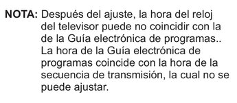

A mi TV Toshiba modelo 32M2333D se le desconfigura la hora en los canales, no sé si es una avería pues funciona todo correctamente.
L
a he reiniciado de fábrica varias veces y sigue igual.
Cuando ves la programación de los canales unos tienen la hora bien y otros mal, lo cual te dice que un programa que interesa ver a una hora falsa, cuando lo pones ya lleva una hora de más.
Agradecería si alguien sabe de esto que me ilumine, gracias.
Saludos cordiales.

1) A traves de la antena sintonizas todos las cadenas que captura, a estos cadenas en menu de configuracion se le ajusta la hora que luego cuando miras la programacion de la cadena ves a que hora puedes ver lo que te interesa. Si esta bien la hora todo perfecto, pero si la hora se ha desconfigurado lo que querias ver ya no existe.

Entiendo que haces referencia a la recepción de canales de la televisión digital terrestre.
Aquí pienso que haces referencia a la opción que tiene el tv en el menú del usuario de ajustar en el ítems correspondiente un temporizador para que el tv de forma automática ya sea que esté apagado o funcionando en cualquier canal, encienda o se cambie para el canal y programa de tv que se había preestablecido.
Si la hora que se envía desde el transmisor como parte componente de la señal de la Televisión digital terrestre "TDT" viene con errores como puede suceder, cosa que he visto que en mi país en ocasiones ocurre, esto no se puede solucionar en el televisor pues no depende de este, como tampoco depende del tv el no cumplimiento de las horas de inicio de los diferentes programas, ya sean estos de canales de transmisión de señales analógicos o digitales.
