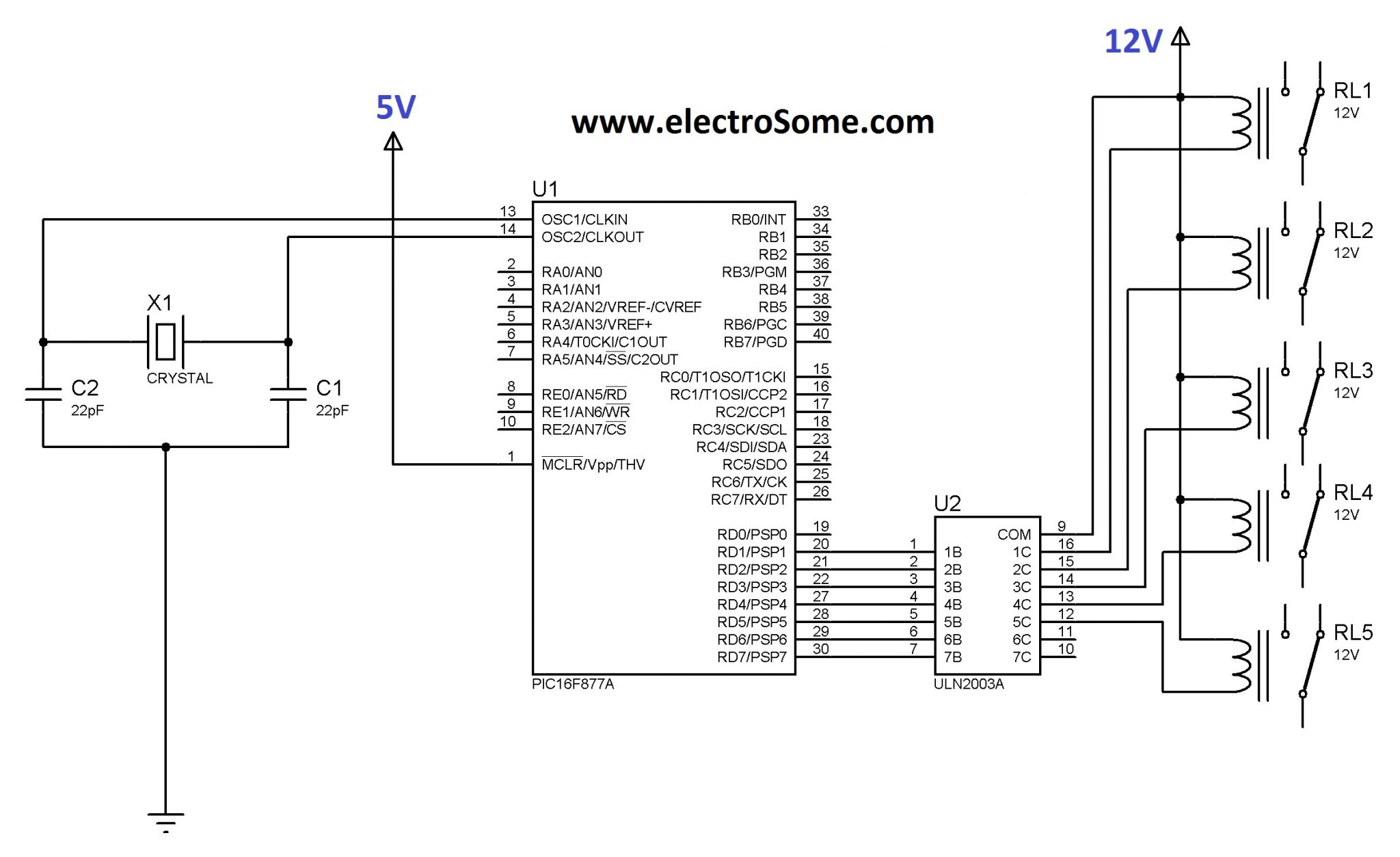

Despues de leer a cerca del integrado ULN2803 entiendo que es un inversor. Sin embargo he adquirido algunos siguiendo consejos de terceros para activar una conexión de 5v a partir de una de 3v. Exactamente lo que quiero hacer es lo que se describe en la imagen:
Consiste en activar relés que se accionan a 5v a partir de las salidas de los pines de una Raspberry pi que son de 3.3v. Entiendo que con el ULN2803 además de aislar los sistemas consigo el objetivo que busco.
Sin embargo al hacer las pruebas previs me encuentro que:
- cuando por el pin 1 entran 1.5 la salida por el 18 es de 0.4v; no debería ser de 5v?
- cuando por el pin 1 entran 5 la salida por el 18 es de 0.6v; no debería ser de 5v?
Llevo unos cuantos días haciendo pruebas y ya no sé que pensar porque veo que hay mucha gente que ha utilizado un esquema similar y les funciona.
Me podriais ayudar a ver donde está mi error??
Gracias!!! ...
El uln es un conjunto de transistoren darlingtons (7 u 8 dependiendo el modelo, en tu caso 8) que están pensados para funcionar como llaves.
La idea es que funcione así:
Donde el Bc548 será uno de tus ULN. En otras palabras es un open colector.
Cuando colocás 5V a la entrada (o un 1 lógico), el transistor conduce y su salida estará casi a masa, en cambio cuando tenés 0v a la entrada (o un 0 lógico), el transistor no conduce y a su salida tenés Vcc (la tensión que colocaste a la salida, que en tu caso también es 5v).
Resumiendo, para manejar esos reles, el transistor debe conducir y la salida del ULN debe ser cercana a 0v, pero por la bobina del relé habrá corriente debido a que el ULN permite el paso de la misma.
Ahora, hay que ver si es necesario o no el uso del ULN, proque esa plaqueta que tiene los reles, pareciera que ya tiene los transistores que manaje a c/u de ellos.
!Hola a todos saludos! , caro Pegon lo CI ULN2803 es un "open colector " o sea un colector en abierto portanto quando hay un nivel alto en la entrada del CI ese transistor es saturado tal como una chave para tierra , asi como estas conectado arriba no hay como el fornir +5 voltios para tu tarjeta azur de reles.
Una tentativa es conectar cada salida del ULN2803 ( pino 18 , 17, 16 y 15) en los anodos de los diodos que estan conectados en paralelo con la bobina del rele de tu tarjeta azur ( D1 , D2 , D3 y D4).

Que yo sepa esas placas chinas de relés ya llevan transistor así que no te hace falta nada entre la rasPI y ellas.
Habría que ver el caso concreto.
De hecho probablemente no funcionen porque necesitan un "uno" y el ULN solo da "cero" y "aire". El rasPI si que da "unos" aunque sean de 3.3V.

Reitero que solo dan "ceros" y "aire", solo darán unos si la placa de relés tiene una resistencia de pullup o algo semejante. Si en la placa de relés hay la base de un transistor entonces no puede ir si no pones resistencias de pullup o si quitas el ULN que me parece que solo molesta.

Efectivamente con el ULN2803 no tiene sentido como dice Scooter; por más pruebas que hago, no puedo utilizar la salida "cero" para activar los relés.

Si la raspi da 16mA eso ya es una buena corriente, prueba tu placa directamente que funcionará.
Eso o pon resistencias de pullup en las salidas del ULN pon unas resistencias de 100Ohm o así a positivo a ver si van, de paso te aseguras de cuanto consume tu placa para no dañar la rasPI

Eso si, dependiendo del relé, seguramente con 16mA no te alcance y ahí si tenés que usar un transistor o en tu caso los ULN.
Para que te funcione es necesario que lo conectes como la imagen que te puse arriba, obviamente si la resistencia de base que ya está incluida en el ULN y con el diodo para descargar la bobina (que es el común del ULN).
Las placas de relé esas llevan transistor y diodo.
