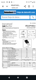

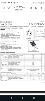

Quería consultarles que esta ups lleva a la salida transistores G4PH50U y por confusión compré los transistores g4pH50UD o sea que tienen diodos damper en su configuración interna y la pregunta que quiero saber es si puede funcionar igual o sí o sí hay que ponerle transistores sin diodo damper

¿ Que piensas sobre publicar los dataseet´s de ambos transistores ? ;)
    397.8 KB · Visitas: 7
    462 KB · Visitas: 7
Son muy pocos los circuitos que no pueden llevar ese diodo internamente.
En otros casos se utiliza la versión sin ese diodo, ya que el diodo interno (damper) no es suficiente para manejar ciertas potencias.
Por otro lado, si el circuito ya cuenta con un diodo damper en la misma configuración que el del transistor, o quizás analizando más el circuito puedes llegar a la conclusión de que no afecta, entonces colocarlo sin problema.
Para lo último, debes saber y entender el funcionamiento de ese tipo de circuito, así podrás analizarlo sin mayores problemas.
