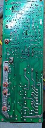

Acá tengo esta UPS que en modo inversor (BACK UP) trabaja bien pero no carga la batería. Constantemente cambia del estado norma al BACk UP. No soy profesional de la electrónica no sé por dónde iniciar a buscar la falla, me pueden ayudar?

La batería que tengo no está bien del todo, solo carga hasta 8.5 Volt con otra ups que tengo. Al ponerla en la ups en cuestión tenía sol 8 vol. Prendí la ups y en un inicio medí 9.20 vol en los contactos de la batería pero inmediatamente la ups comenzó a cambiar de estado normal a back up y al medir nuevamente solo tenía 8 vol. Si conectar la batería a la ups y sin prenderla tengo solo 1.5 vol en el punto donde va dicha batería. En la otra ups, que no es igual, tengo 13 vol en este mismo lugar aunque la ups esté apagada.

Lo que relata me da a entender que inicia la carga, por eso lee 9 voltios, cuando se da cuenta que el regimen de carga es incorrecto, se resetea y re inicia el intento de carga. Es claro que NO le gusta ESA BATERIA.
PRUEBE con algo con CERO defecto, que le sirva de referencia.
Es muy dificil arreglar algo, cuando se duda de TODO.
ALGO tiene que SER CORRECTO para encontrar lo incorrecto.
Es como buscar al honesto, en el Cartel de SINALOA. :unsure: 🤣
Me comentó el antiguo dueño que lo hacía con cualquier batería. Acá creo imposible encontrar una nueva pero de igual modo intentaré buscar una que esté mejor que la mía para probar.
Ese es un bvuen dato, Esos circuitos siempre miden la corriente de carga, habrá que seguir la linea del + ó - de la bateria y encontrar a los componentes que determinan esa corriente de carga a travez de una resistencia, ó un transformador de intencidad de carga.
Por las imagenes que vi parece un circuto simple hecho con operacionales LM324 o parecido. Con empeño no puede ser muy difícil.
Cuando este a mano trate de subir una imagen superior e inferior del PCB del INVERTER a ver si se puede encontrar alguna pista de estos o algo quemado o cortado.

Se ven alguna cuantas soldaduras frias en su placa , vaya consiguiendo cautin y estaño, pero la bondad de la batería es lo fundamental.
