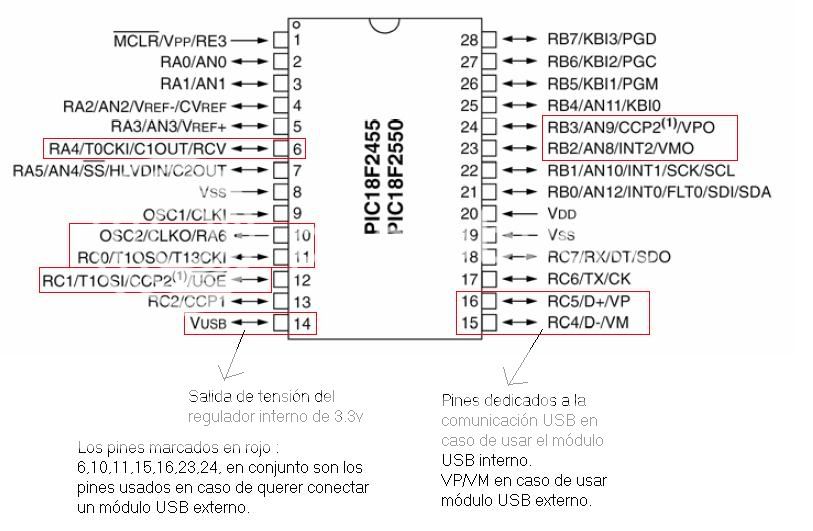

Bueno para empezar veremos donde están hubicados los pines D- y D+ ( correspondientes a las señales de datos del puerto USB en el PIC18F2550 y en el PIC18F4550) , asi como también los otros pines que intervienen en su funcionamiento.

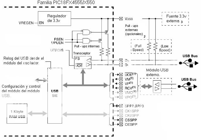

Bueno ahora veremos en detalle como se comunica la SIE con el exterior y las diferentes opciones a nivel conexionado del USB con el exterior:
Antes que nada veremos las notas a las referencias 2 y 3 que están dentro de la inmágen. Aclarar que estas notas son importantes para no cometer equivocaciones a la hora de programar el código que lo configura.
entonces:
Nota* 2:Las pull - ups externas son opcionales , pero si queremos usarlas hay que desactivar las propias resistencias de pull - up internas que tiene el microcontrolador. La activación o desactivación de estas resistencias se hace mediante el bit UPUEN...que se verá más adelante.
Nota* 3:El regulador de voltaje de 3.3v, nos provee de tensión al módulo USB en aplicaciones de 3.3v. En caso de tener una fuente externa de 3.3v conectada a Vusb, tenemos que desactivar el módulo interno del regulador.

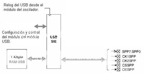

Vemos en la inmágen los diferentes pines que según configuración de la SIE , podemos usar un transceptor externo, el fin de este tutorial no es el estudio de los módulos externos , por lo que se verá muy superficialmente.
Algo ¡ Muy importante ! que tenemos que ver es el puente bidireccional entre la SIE y el SSP...este puente nos va a permitir el transporte a alta velocidad de grandes flujos de datos en modo sincrono, por lo que se estudiará también en su momento.
Ver la siguiente inmágen en donde se muestra dicho puente:

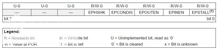

Viendo un poco el registro UCFG, en donde se encuentra el bit UTEYE, que es un bit de control de estado del USB que vigila los errores y es un generador de patrones.
Luego tenemos al bit UOEMON. Este bit nos muestra cuando las lineas D+ y D- están conduciendo y lo que estos valores representan según el siguiente cuadro:

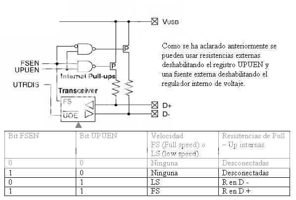

Ahora tenemos 2 bit que trabajan de forma conjunta FSEN y UPUEN, según sea su configuración activarán o desactivarán las Resistencias Pull - Up internas del módulo USB o configuraran el módulo USB para trabajar a full - speed o slow - speed.
Veamos el circuito lógico que realiza estas acciones y una pequeña tabla donde se muestran las posibles configuraciones.
Luego tenemos UTRDIS, que habilita o deshabilita el transmisor del chip, en caso de que el bit sea 0 , activamos el transceptor y los pines C4 y C5 son usados para conectar el dispostivo USB.
En caso de que el bit sea seteado a 1 , el transceptor es desactivado y las lineas C4 y C5 quedan para poder ser usadas como entradas digitales unicamente.
Por último tenemos los bits de configuración BIT 1-0 PPB1
PB0: que establecen la configuración del modo Ping - Pong.
