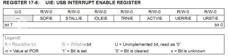

BIT 7 : No implementado , se lee como '0'.
BIT 6 SOFIE: Bit de permiso de la interrupción del START-OF-FRAME.
1 = interrupción permitida
0 = interrupción inhabilitada
BIT 5 STALLIE: Bit de permiso de la interrupción del protocolo STALL.
BIT 4 IDLEIE: Bit de permiso de la interrupción de reposo.
BIT 3 TRNIE: Bit de permiso de la interrupción de transacción completa.
BIT 2 ACTVIE: Bit de permiso de la interrupción de detección de la actividad del bus.
BIT 1 UERRIE: Bit de permiso de la interrupción de error del USB.
BIT 0 URSTIE: Bit de permiso de la interrupción del reset del USB.

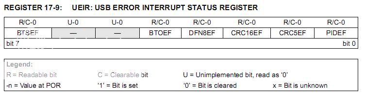

REGISTRO DE ESTADO DE LAS INTERRUPCIONES POR ERROR DEL USB (UEIR):
El registro de estado de las interrupciones de error del USB contiene los flags para cada fuente de error del periférico USB. Cada una de estas fuentes se controla con el bit de permiso de interrupción correspondiente del registro UEIE. Todas los flags de error de USB se suman para generar el flag de interrupción de error del USB (UERRIF) en el nivel superior de la lógica de interrupción.
Cada bit de error se activa cuando se detecta la condición de interrupción. Así, la interrupción normalmente no corresponde con el final de un símbolo que se acaba de procesar.
Una vez que un bit de interrupción haya activado el SIE, tiene que borrarse por software escribiendo un ‘0’.
BIT 7 BTSEF: Flag de error del bit mercancía.
1= Error detectado.
0= No se ha detectado error.
BIT 4 BTOEF: Flag de error de espera en el procesamiento del bus.
1= error detectado (han llegado más de 16bits de reposo antes de un EOP).
0= error no detectado.
BIT 3 DFN8EF: Flag de error del tamaño de los datos.
1= error detectado (no era un número entero de bytes).
BIT 2 CRC16EF: Flag de fallo CRC16
1= error detectado.
BIT 1 CRC5EF: Flag de error del anfitrión CRC5.
1= error detectado (paquete simbólico rechazado).
BIT 0 PIDEF: Flag de prueba de fallo de PID.
1= error detectado.

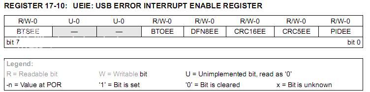

REGISTRO DE PERMISO DE LAS INTERRUPCIONES DE ERROR (UEIE):
El registro de permiso de las interrupciones de error (UEIE) contiene los bits de activación para cada fuente de interrupción de error del USB. Activando cualquiera de estos bits se activa la fuente de la interrupción respectiva. Como el registro UIE, los bits activos sólo afectan la propagación de la
condición de la interrupción. Los flags se activan cuando se cumplen sus condiciones.
BIT 7 BTSEF: Bit de permiso de interrupción del error del bit mercancía.
1= Interrupción permitida.
0= Interrupción no permitida.
BIT 4 BTOEF: Bit de permiso de interrupción del error de espera en el procesamiento del bus.
BIT 3 DFN8EF: Bit de permiso de interrupción del error del tamaño de los datos.
BIT 2 CRC16EF: Bit de permiso de interrupción del fallo CRC16.
BIT 1 CRC5EF: Bit de permiso de interrupción del error del anfitrión CRC5.
BIT 0 PIDEF: Bit de permiso de interrupción del prueba de fallo de PID.

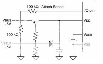

MODOS DE ENERGÍA DEL USB:
Las aplicaciones USB tendrán diferentes requisitos y configuración de energía.
Los casos más comunes son los presentados aquí.
SÓLO ENERGÍA EN EL BUS:
En modo de sólo energía en el bus. Es el método más simple de energía para el dispositivo.
SÓLO SELF-POWER:
En modo sólo SELF-POWER, el uso del USB proporciona su propia energía, con la energía muy pequeña cedida por el USB. Observar que indica cuando el USB ha estado conectado.
ENERGÍA DUAL CON DOMINANCIA SELF-POWER:
Algunas aplicaciones necesitan una opción con dos energías. La aplicación utiliza la fuente de energía
interna como primaria, pero cambia a la energía del USB cuando no se dispone de una fuente lineal.
Nota: Los usuarios deben tener presente los límites de energía del USB. Según
la especificación del USB 2.0, no puede exceder 100mA en un dispositivo de baja
potencia ó 500mA en uno de alta.

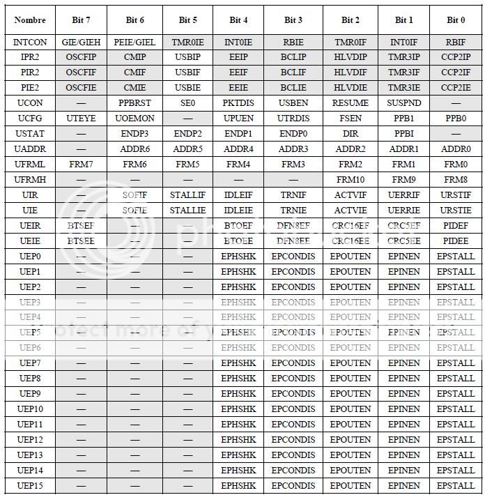

REGISTROS ASOCIADOS A LAS OPERACIONES DEL MÓDULO USB:
Leyenda: = las localizaciones no están implementadas. Las celdas sombreadas
no se utilizan con el módulo USB.
Nota 1: Esta tabla incluye solamente las localizaciones SFRs mapeadas en el banco 15 de la memoria de datos. Los registros de los BD, que están mapeados en el banco 4 y no son SFRs verdaderos, están en la tabla 17-5.

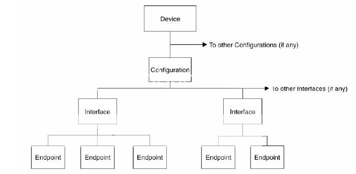

ESQUEMA DE CAPAS:
La funcionalidad del dispositivo del USB se estructura en un esquema de capas.
Cada nivel se asocia a un nivel funcional dentro del dispositivo. La capa más alta, con excepción del dispositivo, es la de configuración. Un dispositivo puede tener configuraciones múltiples. Por ejemplo, un dispositivo particular puede tener requisitos de energía múltiples basados en Self-Power o modos de energía sólo del bus.
Para cada configuración, puede haber múltiple interfaces. Cada interfaz podía apoyar un modo particular de esa configuración.
Debajo del interfaz están los Endpoints. Los datos se mueven directamente a este nivel. Puede haber 16 Endpoints bidireccionales. El Endpoint 0 es siempre el Endpoint de control por defecto; cuando el dispositivo está en el bus, el Endpoint 0 debe estar disponible para configurarlo.
