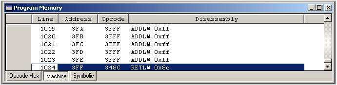

Hola a todos, escribo este texto para presentarles una duda que tengo con el codigo OSCCAL del PIC12F508.
Estoy tratando de hacer un codigo sencillo de encender y apagar un LED con el pic 12F508, pero al momento de quemar el pic atraves de PICkit me da un error en el valor OSCCAL, realmente soy nuevo en el tipo de PIC, anteriormente he programado PICs16F y no me habia pasado eso!
Este es el Codigo que estoy haciendo (Super sencillo, lo que quiero es que funcione la programadora)

Que debo agregar para que pueda quemar en el PIC??
En Proteus funciona normal, pero al momento de pasar el archivo HEX a PICkit y voy a transmitir el codigo al PIC me da ese error.

el valor osccal viene grabado de fabrica, y sirve para calibrar el oscilador, si lo perodiste o borraste, puedes ajustarlo de forma automatica con algunos programadores o armar un circuito que usa la red electrica, deja buscarlo y lo coloco aqui

Hola
El PIC12F508 tiene configurado el OSCCAL de fábrica, por eso se lee primero la memoria antes de grabar algo, el valor se encuentra en la última parte de la memoria y siempre debe de estar ahí.
Pero es posible recuperar desde el PicKit, ve a Tools > OSCCAL > Auto Regenerate.

antes de grabar nada lee el pic y apunta en un cuaderno el valor del osccal, que esta en el ultimo registro de la memoria flash.

Luego de obtener ese valor de OSCCAL que hago con el??
nada solo fijate que al grabar tu pic aparezca el valor del osccal correcto al grabar el pic en esta parte:
pero el error ese que te aparece en el pickit de 0x00000 generalemete aparece cuando esta dañado el pic o hay algo mal conectado. verifica eso.
No, cuando leo el PIC no me sale ningun tipo de codigo, considero que es que no tiene ninguna programacion entonces no tiene nada que mostrar!
Me dice valor invalido
Ahhhhhhhh ok ok listo ya lo tengo!!!
