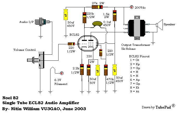

He desarmado un tocadiscos del cual no conozco la edad, y he encontrado este circuito, la valvula no tiene nombre, asi que me podrian dar una mano? saludos

Se me ocurre por lo que dice el transformador y por lo que comentás "Salida de un tocadiscos" que es una ECL82
Gracias fogo, aunque tiene algunos cambios me parece, ya que en el ciercuito que tengo hay una pata de la valvula que va a tierra, un capacitor enorme de 25 uf por 35v, un capacitor de 100uf por 12v, un capacitor de 0.033uf 250vdc, aah y otra cosa el capacitor de rectificado es enorme de color gris osea, la parte de afuera es de chapa, y en el dice 32+32uf pero yo solo veo 2 patas, es normal esto? saludos
