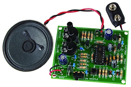

No sé si existe o si sería de construcción sencilla pero os cuento mi necesidad:
Mi hijo (2 años) se vuelve loco por los trenes le he estoy haciendo uno con madera y tal y compré un kit
La cosa es que cuando terminé de montarlo me di cuenta que uno de los potenciómetros (100kΩ) es para regular la velocidad o el intervalo de los "chukuchu" es decir el ruido que hace el tren cuando va despacio a cuando va muy rápido.
Me preguntaba si esto podría sustituirlo por algo que varie en función de las vueltas que da el eje de las ruedas por ej...
Muchas gracias!
Link a la placa donde sale el esquema etc...
ese es un oscilador astable podría reemplazarse por algún sensor que sense cada revolución de la rueda
como no tengo el circuito podrías disparar T2 manualmente y ver que resulta
