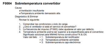

Cordial saludo para todos, mi caso es el siguiente:
Trabajo en una empresa que se dedica a la reparación, programación y mantenimiento de variadores de frecuencia; por lo general logramos resolver todos los problemas que tienen que ver con los variadores, no obstante, nos topamos con frecuencia con el fallo f0004 en los variadores de marca Siemens, por más que cambiemos tarjetas de control, pantallas, el fallo persiste, y estos variadores suelen tener la parte de potencia en buen estado (puente de diodos e igvt), pero por más que hemos tratado, es el único problema con el que no hemos dado solución, quisiera saber si alguien tiene experiencia en este caso.
