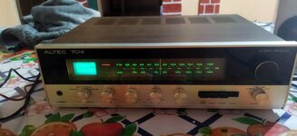

Buenas tardes, tengo un amplificador Altec 704 que al encenderlo pasa voltaje DC al canal izquierdo y en segundos se estabiliza. Que puede ser? Soy novato en electrónica pero ya he reparado algunos.

Si tenes un canal que funciona, usalo de muestra, hace mediciones pasivas entre un canal y el otro, una buena opción en vista de los años, cambia los capacitores electroliticos y fijate que pasa.

Muchas gracias por el aporte. Primero probaré los electrolíticos y resistencias cercanas a los transistores de salida desmontados y reemplazaré lo que esté fuera de rango.
Es normal y habitual en muchos diseños de amplificadores.
Se corrige agregando un protector de parlantes/retardo de conexión.
Muchas gracias. Tengo un Pioneer sx424 que lleva los mismos transistores de salida y no hace eso. La topología es bastante parecida.

En general la aparición de un pulso de CC (Breve) sobre la salida de parlantes depende de la forma de alimentar las etapas primarias del amplificador y en que tan rápido se carguen/descarguen, el pulso también podría aparecer al apagar el amplificador.
NO depende de las etapas finales NI de los transistores de potencia.
La desvalorización de algún componente podría haber puesto en evidencia un problema que siempre estuvo latente, hay circuitos que hacen esto y circuitos que no lo hacen.

Le agradezco mucho la información. Sin duda por la edad del equipo tendrá algunos componentes desvalorizados.
Agradezco la orientación de los que se tomaron la molestia en apoyarme.
Ya resolví la falla. Eran soldaduras frías en algunos capacitores y una resistencia.😁😁😁
