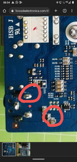

Hola.
Necesito una ayudita porque como super novato que soy, no veo donde comprobar en una placa de decodificador VU Zero 4k que no arranca, ¿ Donde colocar las puntas del multímetro a ver si entra voltaje ?.
Gracias

Si no sabes medir tensión, resistencia y posiblemente capacitancia, entonces imposible reparar esa cosa, y menos siendo todo SMD.
Mejor llevalo a un técnico.
😀Ya. Si la intención era saber si podía ser el conector.
De ahí para dentro no era mi idea tocar.
¿ Como puedo comprobar este conector?
Hola. ¿Sería correcto conectar fuente de alimentación directamente a placa en los pines que indico? Gracias

Sería lo mismo que conectarla a través del conector.
¡ Ojo.! con la polaridad.
¿Has comprobado si tiene tensión su fuente original?
¿Has comprobado en los mismos puntos o los que indicó @DJ T3 si hay tensión?
Si después de realizar esas medidas no tienes tensión o esta se baja de nivel..
Con el polímetro ajustado en Ohmios, sin conectarle la fuente, mide si no hay corto entre esos puntos que señalas.
Quería conectarlo directo por si el conector estaba roto o el interruptor.
La fuente original, si tiene tensión.
Os adjunto las imágenes de la toma de tensión los puntos que me comento @DJ T3 .
Adjunto imagen intentando ver si hay continuidad entre conector y placa, no se si lo hago correctamente porque ayer me daba continuidad y hoy no lo he conseguido.
Y por último con el multímetro en ohmios y sin fuente me da un valor que desciende rápidamente.

Si la fuente de alimentación es de 5V, se supone que el conector e interruptor están bien.
Los 3,7V no me cuadran...o no estás haciendo buen contacto con la pista o hay un problema. Debes medir en los terminales de los componentes.
Imagino que los dos componentes negros son bobinas y deberían dar bajo valor en Ohmios.
La cosa era medir entre los pines, es decir, entre positivo y negativo para ver si hay algún corto o componente con fugas que produzca una caída de tensión.
Claro, que también es con eniente comprobar que el conector esté bien soldado, que tenga continuidad entre pines y pistas en las que está soldado.

La fuente parece ok. 12.12V. ¿Cómo confirmo el corto?. Ya he hecho la medición que me comentaste y cayeron los ohmios a toda velocidad.
Pruebas todas en on y última prueba en ohmios en off.
    281.8 KB · Visitas: 8
Es que ahí viene lo complicado. Hay que buscar qué es lo que hace que ahí hayan 8 Ohmios, que es un valor muy bajo.
Puede ser uno de los condensadores, como puede ser el Ic smd ese que se ve cerca. ...... o cualquier otro componente.
En una placa corriente, de las de antes con los componentes no SMD, es fácil ir desoldando y comprobando, con la tecnología SMD todo se complica.
