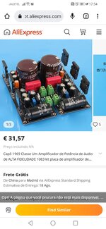

Saludos a todos los foreros.
Acabo de montar un amplificador clase A que consta de dos módulos (Canal derecho e izquierdo), alimentados independientemente con corriente alterna. La salida del transformador toroidal es simple, 0-18V . Los módulos los he alimentado en paralelo y creo que es aquí donde radica el problema de zumbido en los altavoces. Cuando alimento solo uno con esos 18 Voltios no hay ruido pero cuando conecto los dos en paralelo aparece el zumbido, incluso con el volumen a 0.
Hice una prueba con otro transformador con salida doble 15 -0- 15 y tengo el mismo problema en el momento que comparto el 0 con los dos canales.
¿Alguien podría ayudarme?
